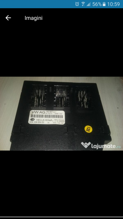

Am gasit asta....dar are 086c codul....din poza pare sa aiba pinii 48 si 49. Credeti ca merge?
Calculator confort BCM VW Golf 6 Jetta 4, Cod 1K0937086C in perfecta stare de functionare.
De ce nu te uiti si la bcm-ul tau 086M sa vezi daca ai pinii?
086 nu este ok pentru tetrofit deoarece nu stie de xenon si nu merge faza lunga.

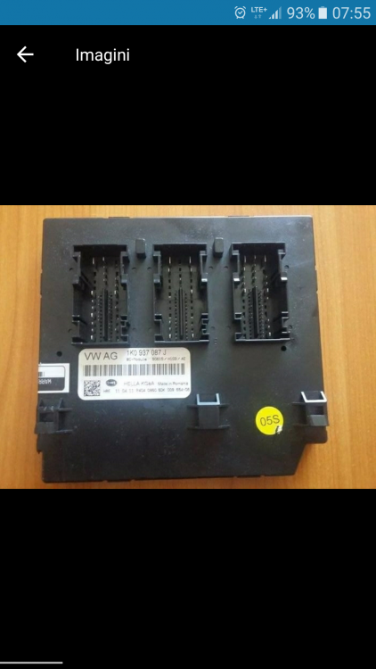

Despre asta ce parere aveti?
OEM 1K0937087J BCM Controler for VW and Skoda. High Line , suport Bi-Xenon, Tail Light , Led Licence Plate.
Este demontat de pe Golf 6, produs original, urme pe carcasa in urma demontarii. Perfect functional , sigilat
pare in regula
Din eticheta asta se poate vedea versiunea de soft? Al Bundy spunea ca trebuie sa fie mai mare de x5xx
DA, este 0615.
Il iau? Este ok asta? Credeti ca merge si faza lunga si tot?
