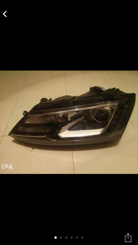

Salutare:) după multe așteptări si căutări am găsit in sfârșit faruri complete OEM cu led pentru Jetta ( in momentul achiziției mașini nu erau in configurator) am cumpărat si becurile Osram d3s iar săptămana viitoare merg la montaj intr-un service autorizat..sunt curios de schimbare:)
esti sigur ca vor stii sa le monteze? ( ma refer si la adaptare ) Ca nu sunt chiar plug and play
Da cu siguranța..am vorbit cu ei si mi-au spus ca nu sunt plug and play si vor apărea erori dar se vor rezolva:) au spus ca nu sunt singurul la care au montat
Daca tot le ai, pune niste poze cu ele, vedem cum sunt si cum se prezinta. Centrala electrica iti suporta farurile xenon cu led? Ai toate calculatoarele pentru far sau mufele adaptoare si instalatia de autoleveling? Sunt multicele chestii de cumparat, banuiesc ca sunt si adaptive farurile.

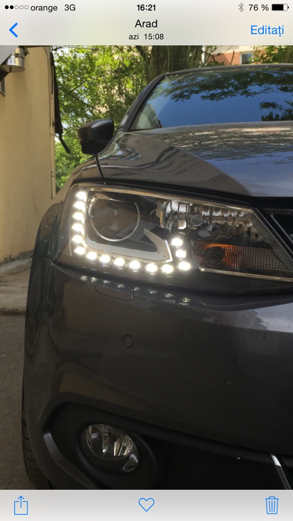

Gata treaba:) faruri montate funcționează totul perfect, centrală electrică este cea originala, erau la un moment dat discuții pentru alta centrală electrică dar a venit din fabrica cu centrală care suporta led xenon etc. Funcționează si light asist, cornering, am mai cumpărat doar mufa adaptoare de la faruri 10<14 pini. post-71047-14310917350127_thumb.jpg
Mersi:) da le-am testat acum seara si este diferența de la cer la pamant:) altceva! Iar ca componente si costuri:) da bătăi de cap si mulți bani:) dat merita...eu imi doream de la început xenon dar nu aveai la momentul respectiv pe configurator:)
