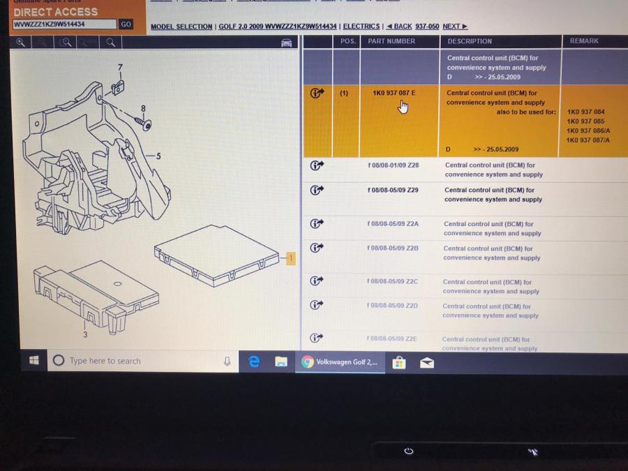

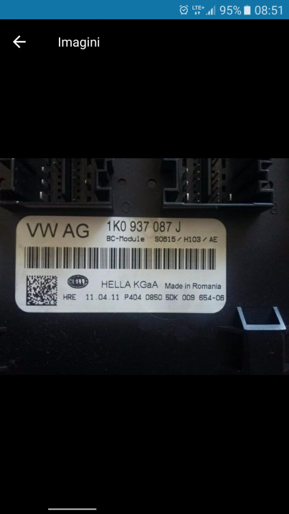

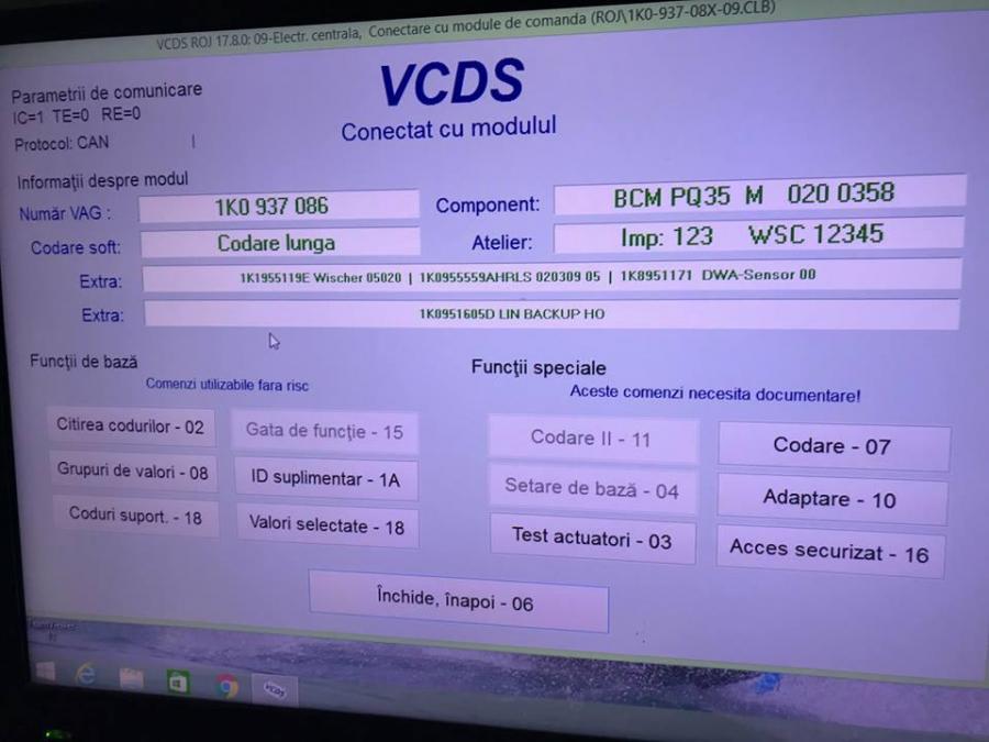

Salut. S-au schimbat la un Golf 6 GTI model 2009 farurile cu xenon normale cu cele cu DRL.
Cand am vrut sa codez centrala nu apare DRL la Central Electrics. Centrala are litera D in coada ( din cautari am vazut a e midline)
Trebuie cu litera de la E in sus pentru a putea coda DRL-urile?
Si care este ultima cifra din cod? Trebuie sa se termine in 87..
