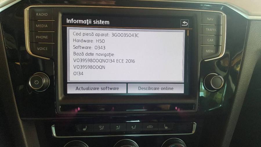

Vreau să-mi fac update la hărți. Sunt la prima mașină din grupul VAG și nu sunt familiarizat cu caracteristicile mașinii, Passat B8.
Vreau doar să-mi confirmați ce unitate media am pe mașină. Din ce am citit pe acest topic, oare eu am Discover Pro cu MIB 1? Să știu ce pași să urmez pentru a-mi face update la hărți.

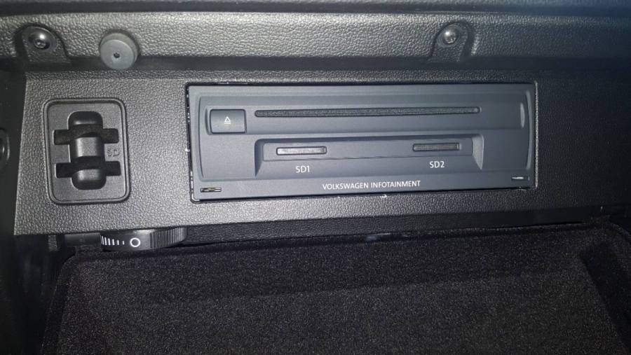

Văd că am opțiunea "descarcare online". Cum s-ar putea face asta din moment ce nu am loc de SIM în MIB ci doar două locuri de card SD?
Mulțumesc.

Aceeasi procedura si aceleasi harti din arhiva descarcata din postarea de mai sus folositi si la navigatia Dvs. (aveti Discover Pro MIB 2, iar "pachetul" de actualizare este acelasi si pentru Discover Pro MIB1 cat si pentru MIB2). Succes!

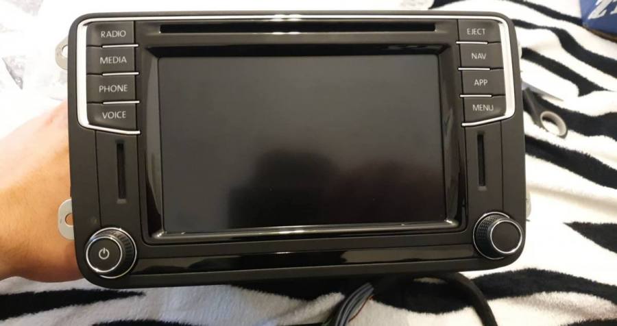

Salut! Sper ca postez unde trebuie, sunt nou pe forum. Am si eu navigatia din poza . Am incercat sa pun pe un card de 32GB (sandisk) hartile cu ajutorul discovercare , dar nu il accepta navigatia, cand dau pe update software din setari imi da eroare . Este formatat in FAT32, iar pe card am folderul "maps" in care se gasesc 2 foldere : 00 si EEC. Am nevoie la navigatia asta de card original pt harti ? Daca iau unul de pe olx ,  "original" cu hartile 2020, o sa mearga?
cardul Sandisk nu merge, asa cum nu merge nici un alt card pe care il ai la indemana .
Este nevoie de un card "original" adica un card care are CID-ul necesar pentru a fi identificat de unitate .
Discover Media mib1 0941504d49425354102d702df000d700
Discover Media mib2 0941504d49425354102d5033b000d501
