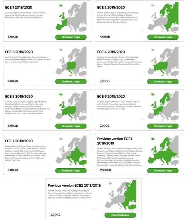

Intreb aici ca am o vaga impresie ca voi primi un raspuns mai bun decat pe canalele oficiale: Observ ca portalul Skoda de actualizare a hartilor (pentru un sistem Amundsen) ECE 2019/2010cofera, cum am mentionat intr-o postare mai sus, vreo 7 versiuni de harti noi, "pachetul complet" pentru toata Europa fiind disponibil doar pentru versiunea anterioara (ECE 2018/2019).
Am tot zis ca se va actualiza insa vad ca nu si in vara asta avem planificat un concediu prin Europa, prin Germania etc. Iar conform hartilor, nu as putea trasa un traseu direct din RO pana in Germania deoarece tarile sunt in pachete diferite.
E ceva ce nu inteleg eu sau mai nou asta e politica lor mai noi? Multam

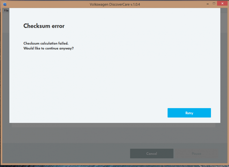

De curand am cumparat un passat b8 2015(08.06.2015) si nu reusesc sa fac sa imi mearga navigatia.
Am pus cateva poze in speranta ca cineva ma poate ajuta.Tin sa precizez, ca pt harti am folosit DiscoverCare v1.0.4, deci nu se pune problema ca harta sa nu fie copiata bine pe SD.
Ma intereseaza care este problema si cum se poate rezolva
Multumesc !
Aceiași problema am întâmpinat și eu până am ales pe situl oficial vw pasul 1 passat b8  2014   2.am ales varianta media 3.am ales varianta de hârtii 4 descărcat pe PC. 5 am mutat tot ce era pe cardul original in PC   6 am copiat pachetul (13gb)descărcat și merge fără probleme hartii 2019/2020
A reusit cineva sa instaleze hartile noi pentru intreaga Europa? ECE 2019/2020 nu regasesc decat in variante "trunchiate", pe bucati, iar singura varianta completa are indicativ ECE 2018/2019....

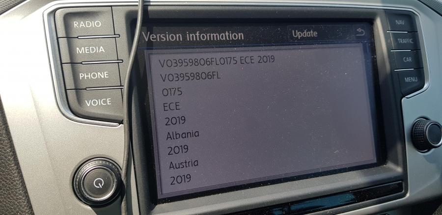

Am tot citit pe aici, si mi-am facut curaj sa incerc sa rezolv si eu descarcatul hartilor, mai ales ca au aparut harti pt 2019.
Am gasit in masina in torpedou un sd card de 32gb, care avea harti din 2016. Nici nu stiam ca are :lol:
L-am bagat in laptop, am facut un backup, si l-am formatat.
Am descarcat de pe site-ul VW programul DISCOVER CARE, si l-am rulat pe laptop. Am urmat pasii descrisi, selectand tipul de harti, modelul de navigatie al masinii, si locatia pentru download/instalare. s-au descarcat hartile, si s-au instalat direct pe sd card. A durat ceva, cam 3,5 ore de download si cam 30-45min instalarea. Totul a parut foarte usor si intuitiv, chiar si pt un afon tehnic, ca si mine :)
Sper sa-mi fac timp zilele astea sa vad daca-l bag in locul de carduri din torpedou, daca isi face singura updateul.
Voi reveni cu informatii.
Am avut azi un pic de timp si m am ocupat si de pb updateului. Initial am bagat sd cardul in slot1 si dupa vreo 10min imi tot dadea searching for updates... deja incepusem sa cred ca am irosit juma de zi cu download si instalare. Am scos cardul si l am.bagat din nou in slot1 si a doua oara dupa aprpx 10sec a gasit datele si s inceput instalarea. A durat cam 45min. Finalizata cu succes.

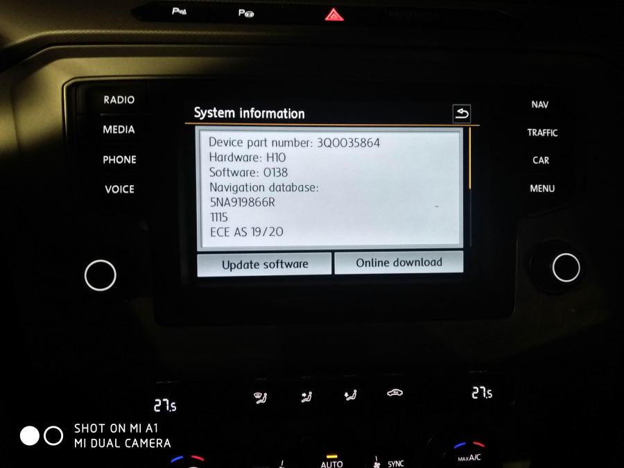

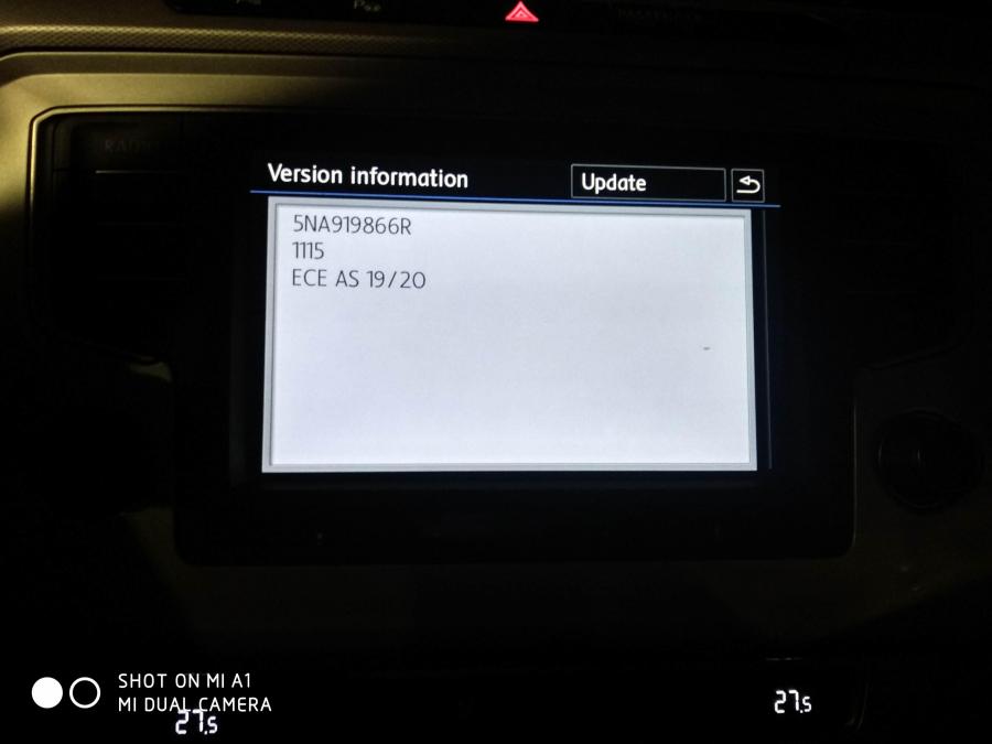

Au apărut hărțile noi pentru DM 3 (DM 2017).
Si ptr MIB 2. Inca nu le ia automat cu programul de update dar merge descarcat si pus pe card.
Vers 2020

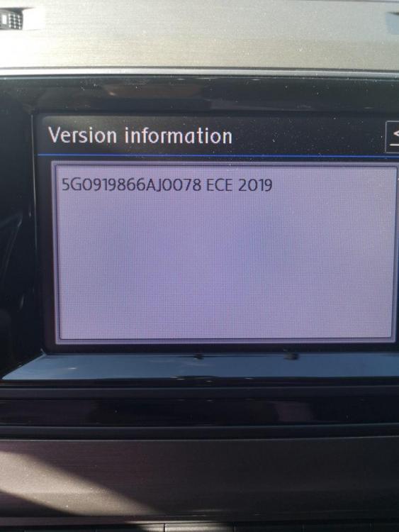

salut,
Chiam acum am terminat de facut updade la hartile Europe ( full ) la al meu Passat B8. Nu am intampinat nicio problema.
Am download-at de pe site programelul, am pus SD_ul original al masinii ( discovery media) in pc, dupa care direct pe el am facut operatiunea. A durat download + instalare cam 3 - 3,5 ore. M-am dus cu SD_ul la masina, l-am introdus in Slot1 , a aparut un mesaj gen " verifying maps.... " si in 1-2 minute s-a terminat. Partea interesanta ( din cea am citit in postul lui @ska) e ca mie nu mi s-a mai instalat nimic. A rulat imediat dupa verificarea hartilor. Am gresit eu undeva?
La Version information imi apare la final cu 2020.... deci tind sa cred ca hartile sunt cele ultimele de pe site.
