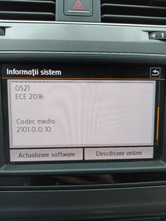

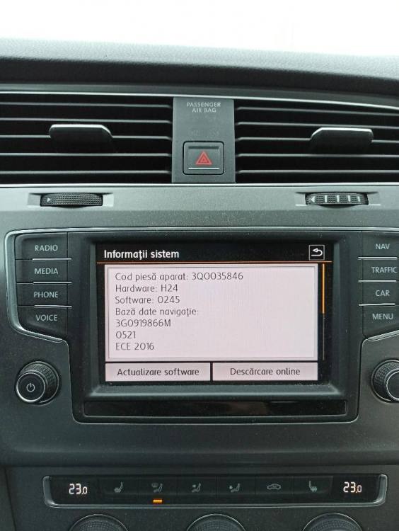

va salut, ce fel de navigatie am eu si ce trebuie descarcat de pe site?

este ceva si in limba romana? pentru ca navigatia mea nu stie romana  vorbeste in engleza.
si ca sa mearga Actualizare software si Descarcare online ce trebuie facut?

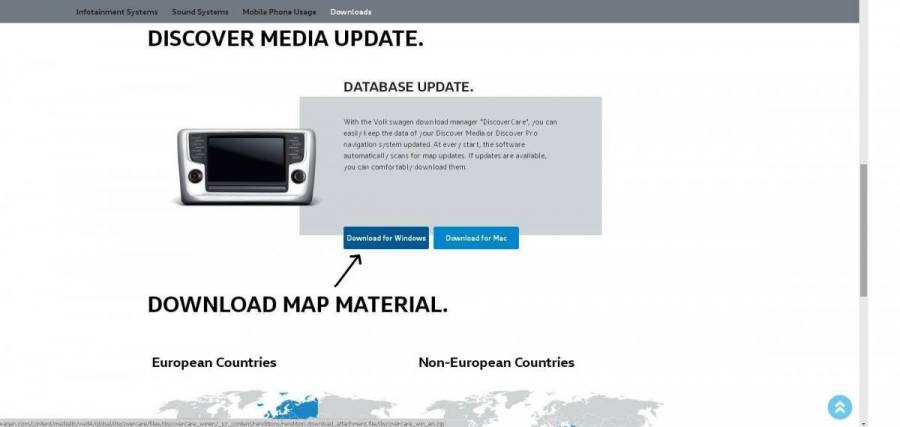

@kta.popescu descarci aplicatia (din link-ul de mai sus) ca in figura de mai jos, dupa care urmezi pasii pe care ti se cer.
