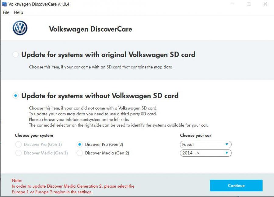

@ska intra pe acest LINK dai donwload for WINDOWS dezarhivezi programul si rulezi executabilul din folder si de acolo sper ca te descurci?
Cattura2.thumb.JPG.6ec3d916b74fc484f37a2af0ec2fbc33.JPGCattura.thumb.JPG.2347991bacf72ebfff268358a53f9c83.JPG
Problema e ca modelul meu este intre 2014 si 2017, si are Discovery Pro Gen1, poate de aia difera hartile ( intre Gen1 si Gen 2)
Am intrat si pe link-ul tau, si exact acelsi lucru imi arata ( ce am postat mai sus ), pentru Gen1 a Discovery Pro.

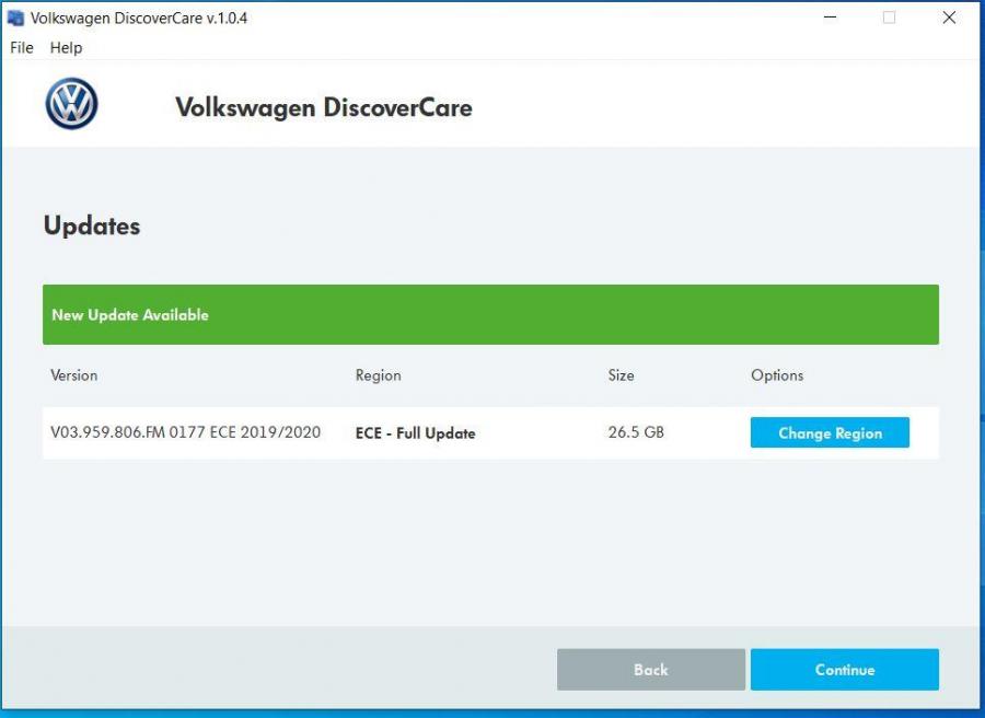

Salutare. Am citit si urmat pasii pt update la harti cu programul Discover Care. Am cumparat un card de 32gb ca cel original al masinii are 16gb si era full. Am facut bakup dupa cardul original, am transferat pe noul card si am pornit programul pt a face update. Cand ajunge la instalare imi da msg ca nu am spatiu suficient desi pe card am spatiu. A intampinat cineva problema asta?

@16SSF...aveti un card de 16 Gb original, al masinii, corect? Formatati cardul original sub windows in FAT 32 obligatoriu (merge Quick Format), apoi lasati aplicatia DiscoverCare de la vw sa se odihneasca (adica nu o folositi). Descarcati direct hartile care va trebuie (daca sunt AT sau AS, asta vedeti Dvs. ce scrie pe card) de pe site de la vw:  https://webspecial.volkswagen.de/vwinfotainment/int/en/index/downloads/maps-download#/
Dupa ce ati descarcat hartile le dezarhivati cu 7-Zip direct pe card si apoi in masina...nu uitati sa (re)blocati cardul (parghia laterala) inainte de al pune in masina. Cardul Dvs. de 32 GB nu o sa mearga in veci...ori aveti un card la care se poate schimba CID-ul, ori luati un card "original" care are deja CID-ul aferent tipului dvs. de navigatie, respectiv Discover Media MIB 1 sau MIB2...pentru orice alte detalii nu ezitati sa ma contactati pe PM...e gratis:)

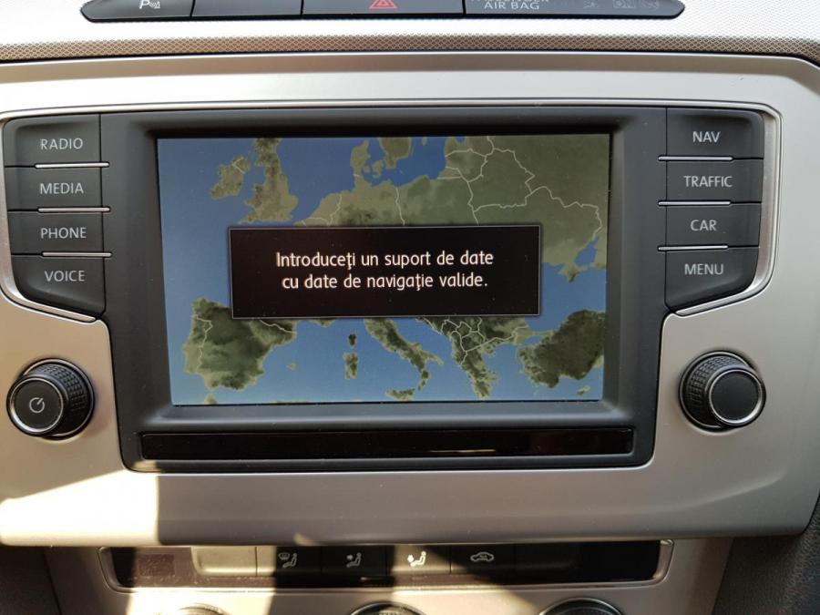

Salutare. Multumesc pt ajutor. Am urmat intocmai pasii dvs. Pt modelul meu Discover pro exista o singura arhiva cu harta europei care are 24gb. Am descarcat deschis cu 7zip si contine 2 foldere. Primul denumit MIB1(care se pare ca este modelul meu de navi) care este prea mare si nu incape pe cardul.meu de 16 gb, iar folderul MIB2 care are 4 gb si l am dezarhivat cu7zip direct pe card imi da eroare(date navigatie invalide).

Dvs. nu aveti Discover PRO! Decarcati de aici hartile pentru Discover Media al Dvs.: https://webspecial.volkswagen.de/vwinfotainment/int/en/index/downloads/maps-download#/?car=cdc6f29e-8b23-4348-a923-94061502fa04&navi=19e5c80f-ca98-4776-8981-3aee228c0e5a
Selectati poza Passat, apoi Passat From 2014. Apoi pe imaginea din stanga a celo 2 tipuri de navi afisate (stnga - Discover Media si dreapta - Discover Pro). Probabil Dvs. ati descarcat arhiva pentru PRO, apasand pe imaginea din dreapta, care "seamana" cu ce aveti Dvs., doar ca in realitate este mai mare (la ecran). Nu va speriati ca imaginea de la Discover Media de pe site nu e aceeasi cu ce aveti Dvs., este tot MIB2 cu harti AS, dar nu mai detaliem pe ce modele s-a montat pentru ca nu asta va intereseaza :).  Selectati prima arhiva oferita la Discover Media, si anume European Countries – Bundle 1. Veti descarca, apoi avea descarcata, arhiva cu numele "DiscoverMedia2_EU_AS_1310_V11". Aceasta arhiva are un pic peste 13,5 GB...dezarhivata ar trebui sa mai ramana pe cardul original spatiu liber de aprox. 1.2 GB...deci fiti sigur ca incape.
Dezarhivati cu 7-ZIP direct pe card-ul de 16 Gb, nu inainte de al (re)formata FAT 32 (incape sigur, va rezulta 1 folder "maps" direct in radacina cardului) si apoi la masina....o sa mearga.

Multumesc. Urmat pasii intocmai si din pacate aceeasi eroare. ?
Care este "aceeasi eroare" afisata? V-am lasta PM cu nr. de telefon...sunati daca/cand aveti timp.
Multumesc mult dl. Sandyboy! A avut multa rabdare si cu ajutorul dansului am reusit sa fac update la harti. E foarte simplu cand cineva stie sa ti explice concret ce pasi trebuie urmati.
