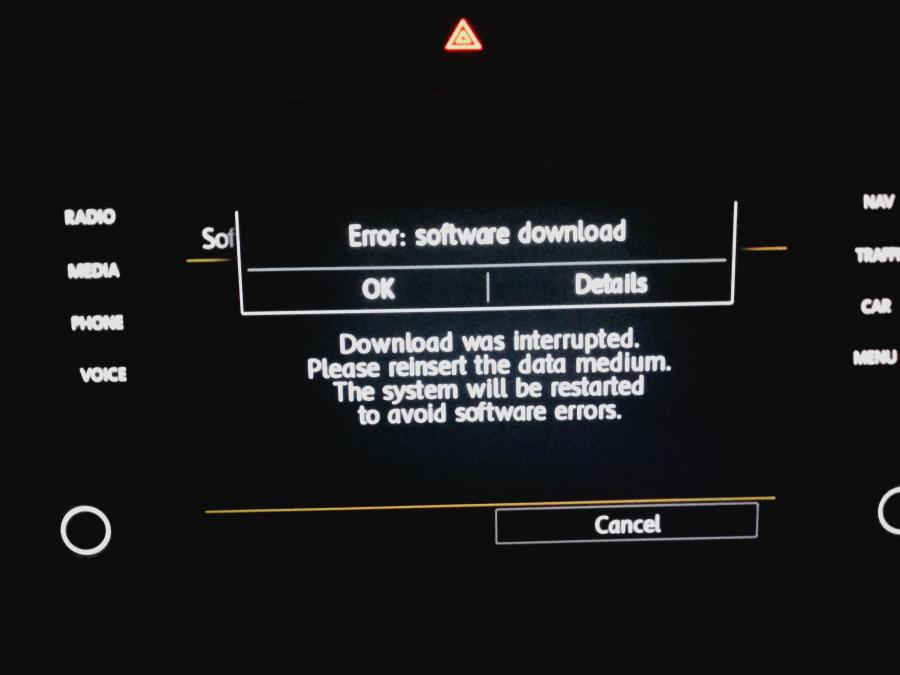

A mai patit cineva sa ii apara pe navigatie 'The navigation data in the infotainment system are not valid. Please check data'?
La 40 % mi-a aparut eroarea asta, ati mai intilnit problema respectiva?
probabil e o eroare, da-i ok si mai incearca o data vezi daca merge
Am incercat de 2 ori si face tot la fel. Am dezarhivat cu winrar, sa fie problema de acolo?
Folosește 7zip pentru dezarhivare .
Copie pe card doar ceea ce apare în folder după dezarhivare, NU FOLDERUL CU TOTUL .
De preferat ar fi sa formatezi cardul înainte sa copii datele de navigație (DAR NU PRIN FORMATARE RAPIDA) .
Modificat de @DRI@N
Am reusit. Merci!
