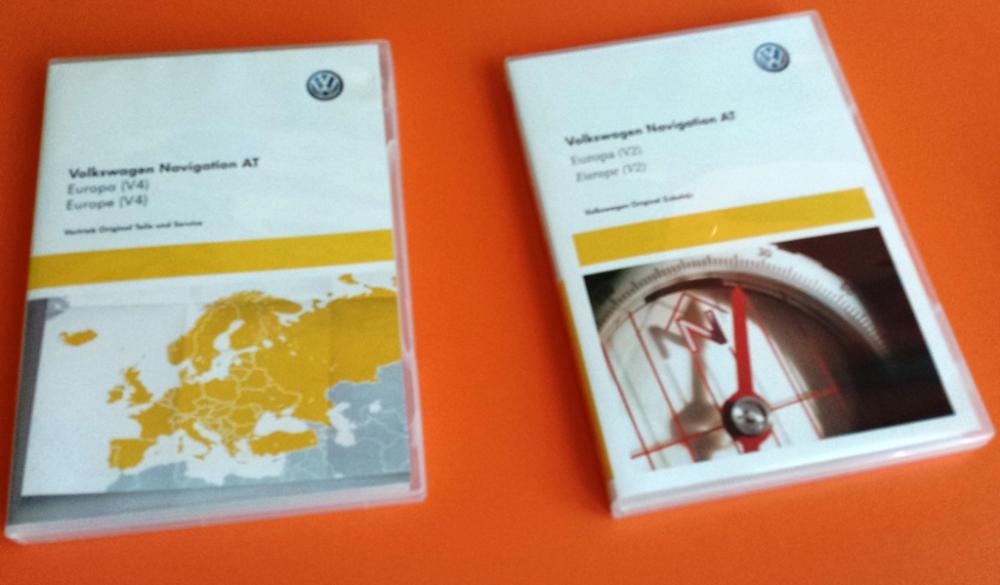

Am comandat un sdcard de pe ebay urmeaza sa il primesc saptamana viitoare si voi incerca sa vedem daca merge de la o masina la alta . Este un sdcard folosit v4 parca sau V5 .

A sosit azi si am facut proba . Merge perfect cu ambele carduri . Unul este v4 si unul V2 . Nu cred ca are rost sa faci update ... din ce am vazut eu pe V4 are cam tot prin constanta chiar si A4 (centura agigea - ovidiu) .
