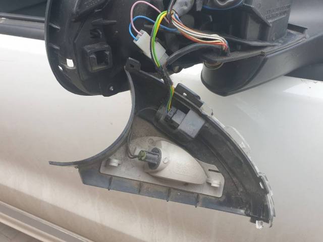

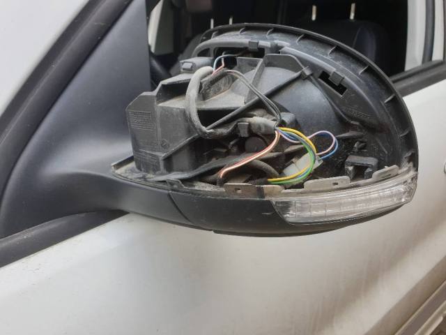

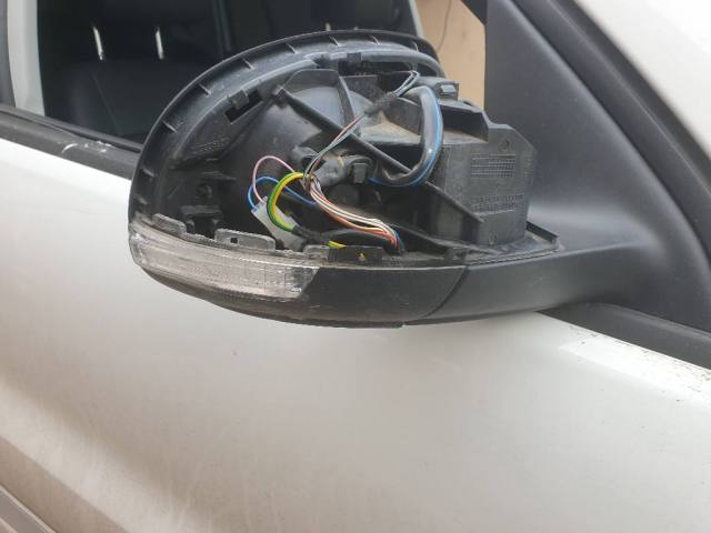

A fost zi de schimbat leduri. Am început cu ce era mai greu, cu cele de sub oglindă. Pentru a scoate capacul, mișcați oglinda maxim în jos și o să vedeți cele două cleme superioare pe care apăsați ușor pentru a scoate capacul.

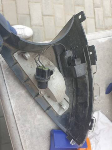

Apoi cu oglinda mutată spre interior la maxim, cu o spatulă de plastic puteți trage ușor de margini. Atenție: oglinda are pe spate plastic, așa că atenție unde puneți spatula. Eu am băgat degetul prin spate, pe lângă firele pentru încălzire și am împins-o simultan cu tragerea ei cu cealaltă mână.
Cu un torx scoateți cele două șuruburi din partea de jos a carcasei. Fără a scoate oglinda, nu aveți acces la ele.
Pentru a înlocui becul de la puddle lights nu este necesară decontarea de la firele de încălzire. Daca vreți să înlocuiți semnalizarea trebuie deconectate firele de la încălzire,  apăsând cu o spatulă de plastic pe suportul lor de pe oglindă și trăgând ușor de fire. Soclul becului se rotește pentru a putea să îl înlocuiți.

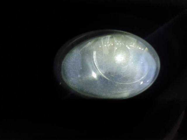

Am încercat 3 tipuri de led până am găsit unul care să lumineze mai tare cu ajutorul reflectorului.
Așa arăta rezultatul

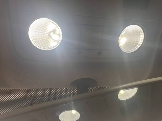

Apoi am schimbat unul din cele două leduri de la plafoniera care avea câteva leduri arse și începuse să se întrerupă.

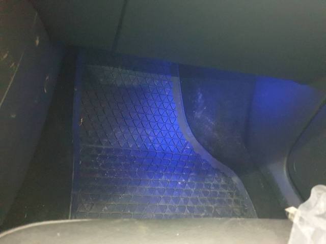

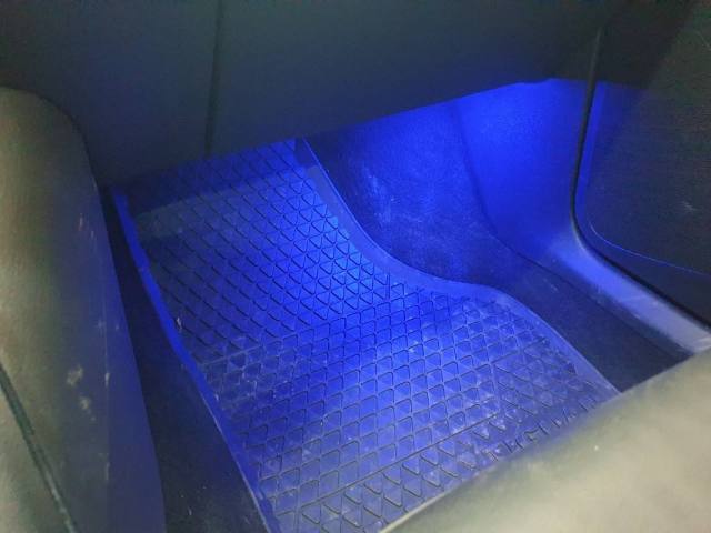

Si ultimul a fost cel de la lumina de la picioare de la pasager, care pierduse câteva leduri de asemenea :).

@ShadoWzZ 🤣🤣🤣. Peste 2 săptămâni, să mai termin din chestiuni și ne vedem la o cafea. Numai bine se mai încălzește și poate o bem la mine 😬
nu te-a tentat sa pui semnalizari dinamice, daca tot ai demontat oglinda?

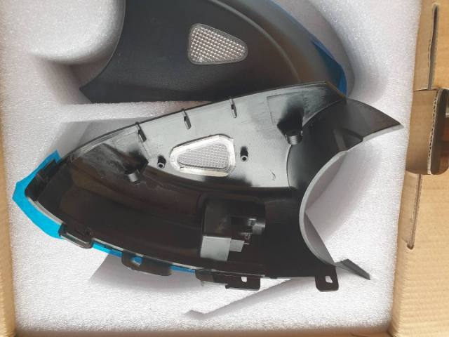

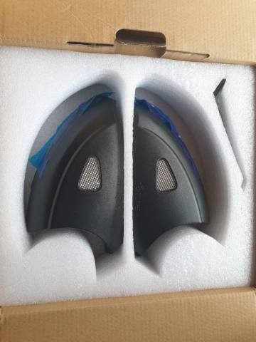

@Muale m-a tentat, doar că mi-a trimis fratele chinez din păcate,  unele fără puddle lights (pe care le-am pus la vânzare).
Urmează să mai comand un set, cu puddle lights, sper, inclus. :) Așa că m-am "mulțumit" să montez doar leduri la luminile de sub oglindă.

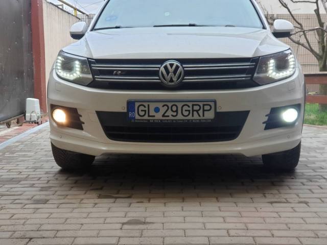

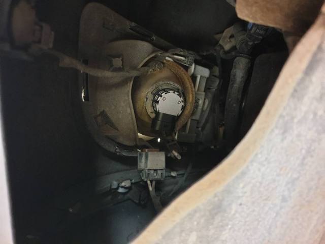

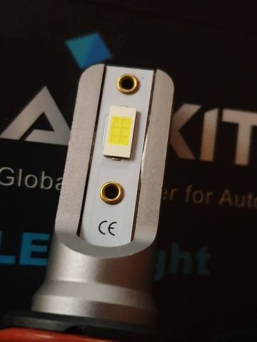

Azi, pentru că am prins 30 de minute libere, am schimbat becurile de la proiectoare (9006/HB4) cu unele pe LED Canbus de la Auxito.
Se montează foarte simplu, se virează roțile, se scot cele două torxuri, se ridică bucata din carenaj și avem acces la becuri. Se deconectează mufa, se rotește aproximativ 45° în sens anti-orar și  se trage becul. Se montează în ordine inversă.
Tot de la ei am luat becuri cu led pentru mers înapoi care sunt foarte luminoase. Sunt foarte luminoase și cele de la proiectoare, producătorul zicând 2000lm, eu am apreciat cam de 3-4 ori mai luminoase decât becurile cu halogen. Sunt albe, temperatura culorii fiind specificată la 6000k, când pornesc au o tentă mai pronunțată, spre albastru, apoi rămân mai albe.
Au Canbus, nu am eroare rămasă în bord, ceea ce mă bucură.
Acum mă tentează să pun și folie galbenă pe proiectoare, cum am avut la Audi. Îmi place foarte mult lumina reflectată când dezarmez și se activează living home.

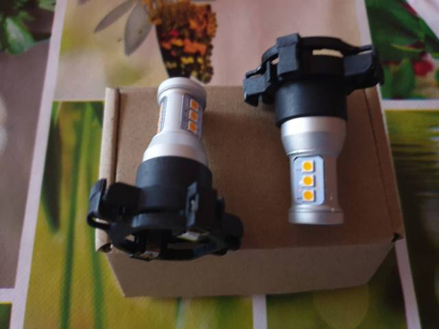

Am vrut să le schimb și pe cele de la semnalizare, doar că am comandat greșit becuri cu led PY24W în loc de PSY24W (sunt de vânzare acum și acestea, pentru cine are nevoie ;))

fara puddle am luat si eu, se scoate lentila si se baga lampa de pe masina.
nu stiu cum e la tine, la mine se schimba f repede.
nici eu nu am stiut asa ca am un set de lampi led ramase, sa le vand si eu...
la semnalizare am patit ceva similar, am rezolvat polizand una din lamelele de plastic din interiorul mufei becului.
nu mai retin ce cod era , vezi daca la tine merge asta
@Muale: plasticul ăla în loc de puddle lights se poate scoate și înlocui, dar înseamnă rupt, lipit, dezlipit, etc. Mi se pare mai riscant decât să iau altele cu puddle lights,  să le vând pe astea și pe cele originale și sa acopere diferența.
inseamna ca Tiguan le are diferite, la passat sunt doar puse acolo si semi-clipsate.
@Muale:  la Tiguan puddle lights se alimentează de sub mufa de la semnalizare. In plus pare lipit, nu doar clipsat. Uite
M-am gândit să iau puddle lights de Golf 6 și să bricolez dar mufa de la puddle la Golf 6 pare a fi ca la becul T10, iar eu la acestea noi nu văd unde s-ar potrivi.

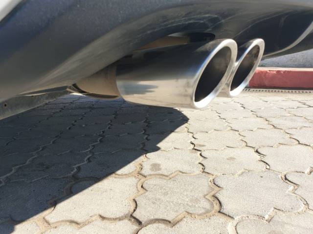

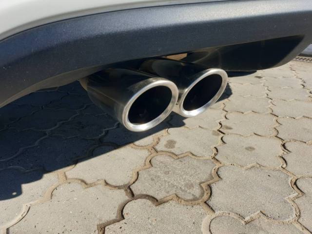

Nu am făcut poze pentru că am uitat, dar tipsurile de la eșapament erau oxidare, pătate și matuite. Am făcut un printscreen la o postare mai veche.
Am vrut să le curăț, să le matuiesc și să le vopsesc, dar după prima etapă am renunțat la următoarele. :) Le-am scos, le-am frecat cu detergent și cu o perie și s-au curățat destul de bine. Apoi cu un burete de vase, am insistat pe pete, după ce le-am dat cu soluție pentru jante.
Rezultatul a fost peste așteptările mele, inoxul strălucind din nou, așa că vopsitul a ieșit din schemă deocamdată.
