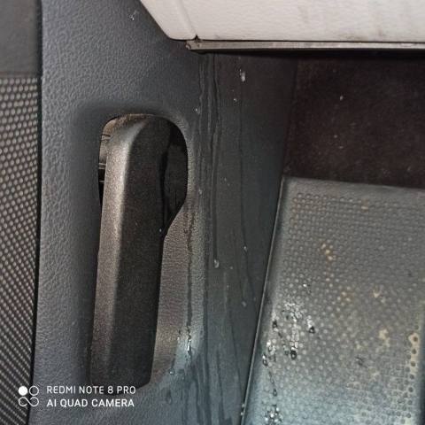

De ceva vreme a inceput sa imi intre apa pe partea soferului la picioare. Am avut intradevar  infundata scurgerea de sub parbriz am rezolvat si a disparut apa ce se strangea acolo.
Astazi iar m-a prins o ploaie zdravana si a inceput sa curga pe undeva pe langa compartimentul ala din stanga... Am atasat o poza, maine o sa incerc sa desfac pe acolo sa dau mocheta la o parte, e plin de apa sub ea...
Vreo idee pe unde ar putea sa vina? Nasoala treaba, mai sus sunt sigurantele, tot felul de module, curand o dam in mucegai :( . PS: antigelul e la nivel ok, nu am pierderi... si am trapa...
Modificat de AndyEM
Desfa panourile de sub bord si vezi pe unde intra apa.
Verifica sa ai scurgerile desfundate
Am mai facut ceva teste astazi, am turnat pe parbriz apa nimic, iar cand am turnat pe la trapa a inceput imediat sa curga.. o sa dau jos stergatoarele si sa incerc sa curat scurgerea trapei de sub parbriz.
Acum sa vad cu desfacutul carpetei ...
De acolo este
Am desfacut stergatoarele si toate plasticele, am facut curat pe acolo cum trebuie(era destula mizerie) inclusiv la cele doua scurgeri de la trapa, insa asta nu a rezolvat problema... Dar macar stiu ca e tot curat acolo si nu mai ramane deloc apa..
Am turnat apa pe trapa, vine pe acea scurgere fara probleme, dar curge si inauntru in continuare din pacate. Probabil furtunul nu mai e etans la conexiunea cu scurgerea de sub parbriz.
Trebuie desfacut din masina diverse sa ajung cumva la acel furtun si sa il etansez... Nasoala treaba
Intai verifica sus,  conexiunea la iesirea din scurgere trapa....pleaca pe circuit
