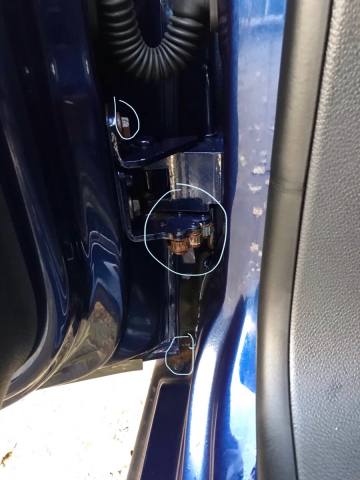

Salut!

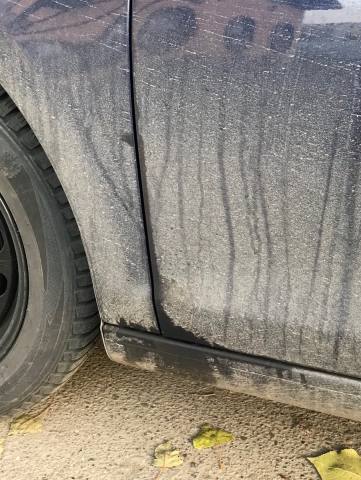

Am observat recent rugina pe balamaua de la portiera Sofer. Va atasez niste poze cu problema. In poza 2 se observa si umezeala pe partea exterioara a masinii si nu-mi explic de ce se formeaza acolo sau de unde provine apa/condensul mai exact. Mentionez ca problema apare doar la portiera stanga fata, toate celelalte balamale neprezentand rugina.
Credeti ca necesita inlocuire? Balamalele si surubul? Se mai confrunta cineva cu problema aceasta?
Cum as putea proceda?

Pai balamalele se mai si greseaza din cand in cand, tocmai pentru a preveni rugina. In conditiile in care la orice spalare a masinii in zona respectiva intra apa + umezeala din atmosefera + ploi, este normal ca pe acele role ale balamalei sa apara rugina. Acolo se freaca metal pe metal.
Prin urmare sugerez curatarea zonei cu solutie de curatat motorul de exemplu si pe urma gresat cu vaselina. Odata gresat, ai pace ani de zile. Eu cel putin am avut, in cazul tuturor masinilor detinute.
Asta in conditiile in care acele role nu sunt deja intepenite de la rugina. In acest caz nefericit, doar schimbarea balamalei te mai salveaza. Situatie vazuta pe 3 VW-uri pana acuma.
Eu am folosit pentru gresat, vaselina de la Nigrin.

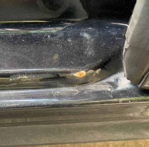

Eu intampin aceasta problema. La ambele usi fata pe prag s-au facut asa. Nu-misfau seama daca din cauza chederelor fiind mai vechi sau trantitului. O voi vopsi acolo insa pe viitor nu stiu cum sa peocedez, as lipi un buretel insa imi e teama sa nu obstructionez orificiile de scurgere a apei daca or fi acolo
