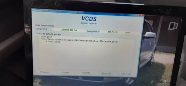

E singura eroare 17746 zice Permanent.
Am luat din dezmembrări și senzorul de jos de la volant g28 ...cu ala schimbat îmi tine relantiul în 2500 rpm ...l-am pus pe al meu înapoi sila.fel îmi face.
Scuze eroarea e 17748 ..cum se vede și în poza.

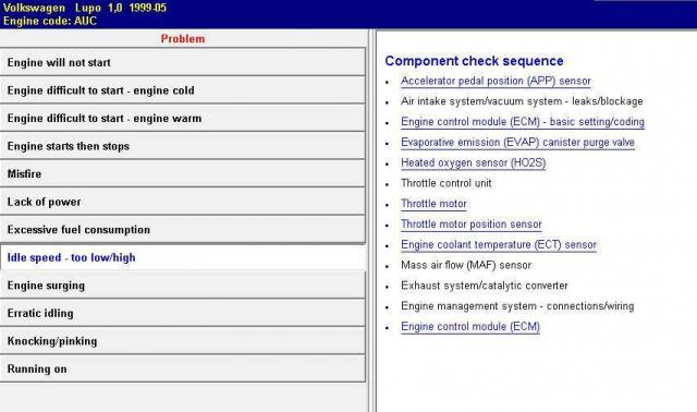

Vezi poate te ajută astea
Trebuie verificat sistem cu sistem pentru că multe din ele dacă nu funcţionează corect nu dau erori.
Care nu ştii cum se verifică scrie aici şi dacă găsesc îţi ataşez.
