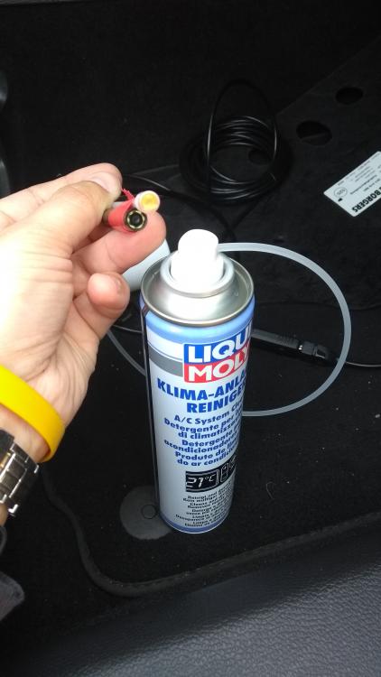

Zi plină azi :
1. Am combinat o camera endoscopică cu sprayul din poză și astfel am reușit să stropesc exact pe evaporator . Sper să nu mai miroasă pe AC . Foarte faină camera mai ales că merge și pe telefon .

Testat de mine: dupa ce folosesti clima inainte de a ajunge la destinatie, opresti compresorul si lasi ventilatia pornita. Pana ajungi / te opresti se ususca evaporatorul si nu ramane ud. Atunci nu mai ai nevoie de solutii de curatare. Eu o singura data am folosit solutii de curatare la Golf 4 si si aia preventiv. In rest folosesc clima si inainte de destinatie o las doar pe ventilatie si nu am probleme cu mirosurile. Problema cu mirosul este din cauza ca ramane ud si in timp se fac bacterii sau mucegai si de aia miroase. Sau poate s-a infundat scurgerea si ramane apa. Verifica si daca curge apa sub masina cand folosesti clima.
bbogdanmircea
Adevărat că e o bună metodă preventivă dar dacă a apucat să se formeze acel miros e greu să scapi de el .
A curs tot lichidul din spray prin scurgere .
Am rămas surprins cât de mult lichid am pulverizat din sprayul de la Liqui Moly, cred că am ținut apăsat vreun sfert de oră până s-a golit .
Sper să își facă efectul dacă nu rămâne să aplec soluția cu bactericid și umidificator .
