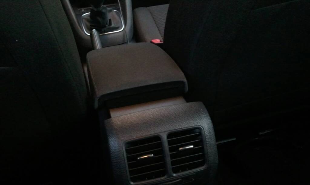

Poze cu noua cotiera . Commentul pe larg cand ajung la laptop ca e cam lung de scris de pe tel.

In primul rand trebuie sa apreciez cat de bine a impachetat polonezul cotiera .
Cutia era asa grea pentru ca pe langa cotiera era pus de jur imprejur niste hartie cartonata ca sa nu se miste, plus ca a mai si invelit cotiera in ceva folie cauciucata ca s-o protejeze. Nici daca venea noua nu cred ca era asa bine impachetata, tre sa-i dau 5 stele pe ebay .
Cotiera s-a prezentat foarte bine, fara zgarieturi, fara pete, capacul textil are si ceva cusutura albastra pe margine asadar parea excelent .
Am desfacut-o sa vad cum arata pe dinauntru, am observat ca lipsesc suruburile care prind suportul de pahare din spate si inca vreo 2-3 de dedesubt, sunt suruburile clasice VW de interior T15, am gasit ceva asemanator printre suruburile mele asa ca no problem.
Teava ptr aer era inauntru, mufa de AUX IN arata perfect, ce mai totul excelent numai bun ptr montare .
Asadar am coborat la masina si in 5 minute consola aia mica era scoasa deja.
Am luat fericit cotiera s-o montez, cand colo, nu intra neam, din cauza ca "jaluzeaua" de la frana de mana si tubul de AC trebuie sa intre sub plasticul din continuare de la consola centrala ....
Ok zic, hai sa scot tubul de aer ca oricum momentan nu-mi trebuie, si scot si jaluzeaua poate reusesc sa bag carcasa cotierei si apoi sa bag tubul cumva ...
Am reusit sa prind carcasa cotierei destul de usor, dar jaluzeaua aia n-am reusit s-o bag si sub consola si sub maneta oricat m-am chinuit, si decat s-o rup am renuntat .
La fel si tubul ala de la AC .
Asa ca trebuie desfacuta toata consola centrala ca sa pun si alea 2 .
M-am apucat sa desfac plasticele de jos de la picioare, dar mi-am dat seama ca nu am nici timp nici rabdare sa stau sa desfac toata plasticaraia aia, si mai eram si nervos si de obicei se lasa cu chestii stricate sau rupte la nervi, asa ca am pus plasticul la loc, am prins carcasa de la cotiera, am pus mastile celelalte peste, si inafara de faptul ca daca te uiti de sus  se vede pe langa maneta de viteza, in rest totul e perfect :)
Ramane sa dau comanda de teava lipsa, sa iau si un tool de ala de desfacut plastice si intr-o seara sa iau la desfacut pe acolo toate mastile alea cu muuuult calm si sa termin treaba .
Ca un bun roman dupa ce am facut treaba mi-au ramas si piese :tuktuk: dar data viitoare le montez si pe alea .

Yuhuu ieri a venit si conducta de aer din fata si surubul de la rezerva plus ceva surubele mici lipsa .
Asa ca pe la 18 m-am apucat de treaba .
Prima oara am scos ornamentele de la navigatie si de la climatronic, incredibil cat de greu sunt de scos fara scule de plastic, am tras de ele de ziceam ca o sa se rupa in orice clipa dar pana la urma au iesit .
Dupa asta am scos ornamentul de la maneta de viteze, care iese destul de usor, apoi desfacut suruburi si mufe de la scrumiera care iarasi mi-au dat putina bataie de cap .
Dupa asta partea superioara a consolei centrale, tot asa trebuie tras in spate destul de tare dupa ce se desfac suruburile de langa climatronic.
Dupa asta am scos cotiera, la asta deja aveam experienta si a mers usor .
Partea de jos a consolei centrale e prinsa in 3 suruburi, dar e destul de greu de scos, noroc ca e foarte flexibila, eu am scos-o indoind-o spre dreapta ca sa treaca de frana de mana .
Tubul de aer din fata l-am fixat foarte usor, se scot 2 capace care astupau tevile din fata si se baga tubul peste .
De aici inca a inceput chinuiala .
Cred ca am gresit eu ceva la ordinea de montaj, cert e ca montarea cotierei, a jaluelei de pe frana de mana si a consolei centralei impreuna este foarte dificila .
Initial am pus la loc consola, apoi carcasa cotierei si tubul de aer din cotiera si am incercat sa bag jaluzeaua dar n-am reusit.
Apoi am incercat cotiera si jaluzeaua apoi sa bag consola centrala dar nu mai aveam loc de jaluzea .
Asadar varianta care a mers ptr mine a fost sa montez cotiera si tubul de aer din ea, apoi cu ceva chinuiala am reusit sa bag consola centrala si dup-aia iarasi cu mare chinuiala am reusit sa bag si jaluzeaua aia blestemata. Acum
ca ma gandesc as zice ca varianta corecta ar fi consola centrala, apoi cotiera si tubul din ea, si apoi jaluzea dar pe loc nu-ti vin idei asa de multe dupa ce te chinui de nu mai poti .
Dupa asta am facut o proba sa vad ca vine aer  in spate, si usor usor am reasamblat totul la loc .

N-am prea facut poze ca mi s-a terminat bateria de la telefon, dar foarte util tutorialul de pe vwforum cu scaunele incalzite .
Pozele erau de vis sa vedem cum e desfacuta Masina :P. Dar in rest e OK :).
