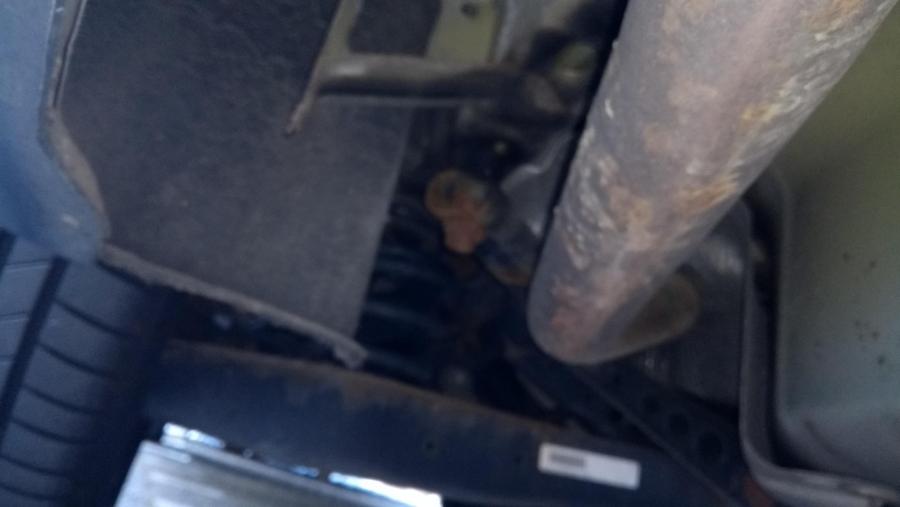

Când ajung la destinație și mă dau jos să descarc, se aude un zdrang!!! destul de puternic că situația cum ceva tensionat s-ar fi rupt.
Inițial am zis că e ceva de sticlă prin pachete și s-a crăpat, dar după ce m-am gândit mai bine zic ia să mă uit nu s-o fi rupt vreun arc???
Inițial nu părea mașina nefiind mai lăsată pe o parte sau ceva, dar după ce m-am uitat mai bine într-adevăr la arcul stânga spate s-a rupt din partea de sus cam la o spira distanță de capăt.
Am evaluat situația, sunat mecanicul și am decis că ar fi mai bine să duc mașina să o las să-l schimbe.
Am mers ușurel cu 40-50 și nu s-a simțit nimic suspect, părțile fiind oarecum fixate au stat una peste alta, probabil și bara de stabilizare ajută.
Nu cred că s-au rupt de la greutate, probabil era fisurat de mai mult timp și acum a fost să fie.IMG_20190819_184246702.thumb.jpg.21feb5e0133b1f0ba2efcaee45cb16ce.jpgIMG-20190819-WA0003.thumb.jpeg.14ff2b3dddc89beeea11bbfacfe504fb.jpeg
Poză cu partea cu arcul ruptIMG-20190819-WA0001.thumb.jpeg.a5fe2ff0681d87243cf645117522beb7.jpeg
