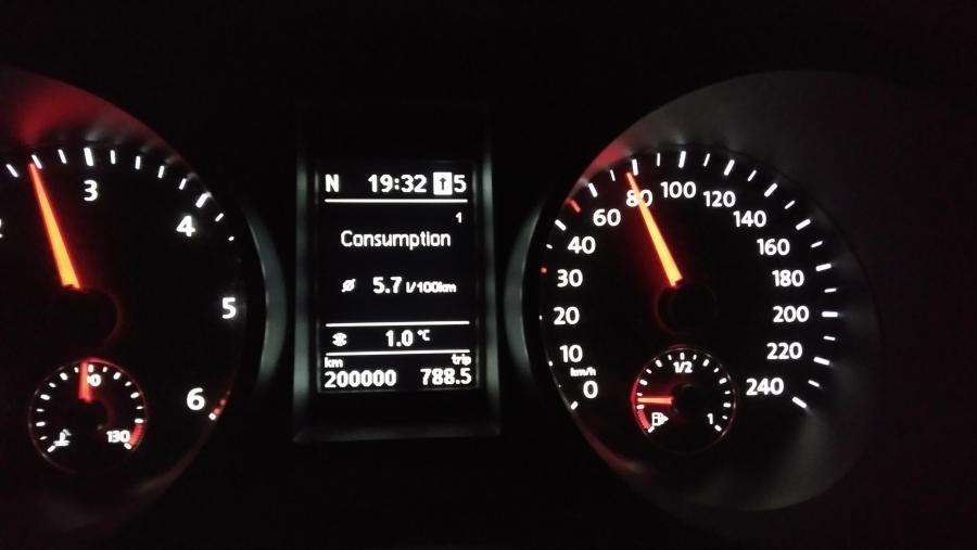

Am oprit la 199999 nu mai merg mai departe :P.
Am schimbat și distribuția după 7 ani și 6 luni. 350 euro piesele + 150 manopera la un mecanic roman aici în DE.
Respect ptr masina ca a mers exemplar!
Înafara de garnitura capacului de la injectoare schimbată pe garanție nu am avut nici un fel de reparație înafara de ulei
și consumabile adică plăcuțe discuri.

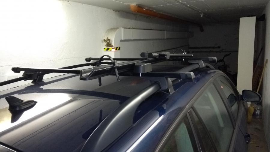

Am luat și un suport de bicicletă.
Până se hotărăște consoarta că e bine să conducă, trebuia un model de a căra bicla la gară când merge cu trenul undeva.
A crescut consumul și mă cam vâjâie dar asta e... poate luăm o buburuză ceva și scap, e freaky rău cu bicla deasupra.

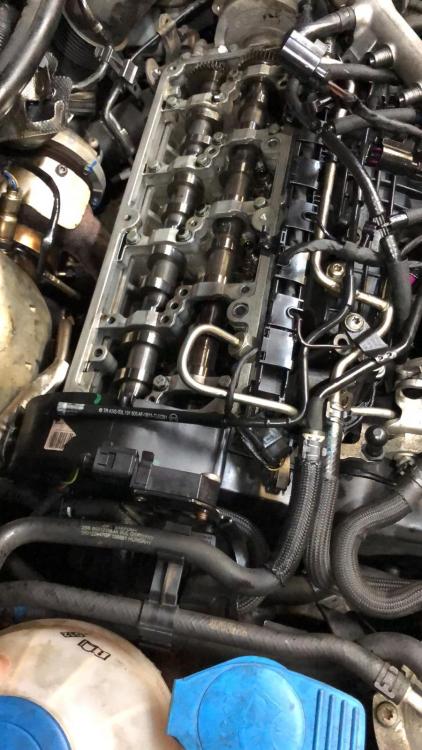

Game over ptr motorul de la Golf azi pe Autobahn, la o primă vedere nu arată deloc bine, 2 injectoare sărite, ulei/motorină peste tot ... nu pot să-mi dau seama ce s-a întâmplat.

uuuuu, injectoare sarite? pffff asta e nasol. Inseamna ca ai chiulasa rupta. Nici un simptom nu ai avut? Brusc si dintr-o data s-a intamplat?
Vezi pe topicul de injectoare, se pare că nu sunt primul, s-a rupt șurubul care ține clema ptr primele 2 injectoare.
Am simțit un fâlfâit pe Autobahn, initial am crezut că mi-a sărit vreun scut sau ceva, apoi am văzut că nu mai am putere și am oprit imediat.
Aștept să-mi aducă ADAC mașina întâi și dup-aia vedem cât e de grav.

Vești relativ bune astăzi, a reușit mecanicul să scoată șurubul rupt astăzi.
Sunt speranțe să am mașină funcțională din nou, dar până nu văd nu cred.

Mda am sunat acum, motorul merge ok dar curge returul la un injector, am postat mai multe pe topicul dedicat ... :( ... poate se rezolvă totuși

Legat de Golful meu, aștept furtunele de retur de la injectoare și ar trebui să fie ok.

Vești bune, azi ar trebui să-mi iau mașina, mecanicul mi-a spus ieri că a terminat treaba, dar la drum o să se vadă dacă mai sunt ceva probleme ascunse rămase. Abia aștept!
bbogdanmircea
Gata, ajuns acasă!
Totul pare ok.
Mai trebuie să se evapore motorină cursă pe acolo, o să merg fără capac și o să mai curăț ce se poate.
Dar în rest totul pare în parametri.
