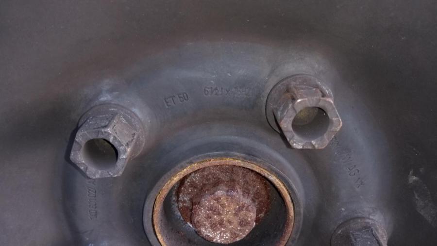

Apropo ....ai prezoane antifurt?

Nu am prezoane antifurt, am prezoanele normale de la jantele de tabla, care sunt cam scurte pentru jantele de aliaj btw .
