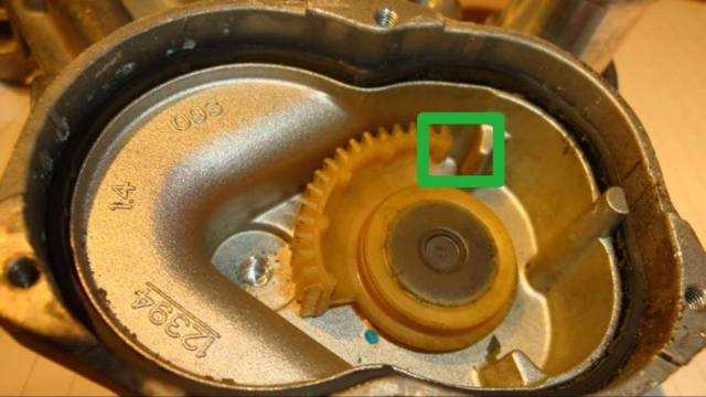

Ar mai fi o soluție. Una mai comodă: Se lipește (cu o soluție f. buna pt lipit, care lipește f bine) o bucata de plastic sau altceva (eu am lipit o bucată de plumb pt echilibrat roți),  între sectorul de roată dințată și teșitura de pe carcasă , teșitură care pare a fi opritorul sectorului de roată dințată, deși acest opritor nu e atins deloc, niciodată, de fapt... Grosimea bucății de plastic se află din mai multe încercări: se montează la loc motorașul și se citește în VCDS tensiunea și poziția EGR-ului. Dacă e prea mare tensiunea citită (egr puțin deschis), se mai taie din plastic sau se lipește altul mai subțire și invers, daca e prea mică tensiunea (egr într-o poziție cu minus) se pune un plastic mai gros. Tensiunea, cu contactul pus , motorul oprit, ar trebui să fie cât mai apropiată de 0,71V, iar poziția egr-ului cat mai apropiata de 0, ideal 0. O să pun si o poză unde marchez locul de montare al plasticului respectiv. Nu am o poză cu adaosul pus de mine acolo, pentru că am fost foarte pe fugă atunci cand am făcut operațiunea asta la MIG-ul ? meu și nu m-am gândit să mai fac și poze... ?  Implică un risc această a doua metodă: dacă valoarea inițială e prea mult sub zero, punând un adaos prea gros de plastic, există riscul ca în VCDS să aveți valori ideale, dar de fapt,  valva EGR să fie deja deschisă din cauza adaosului prea gros. Așadar, chestia asta merge daca nu e mult sub 0 poziția inițială a EGR-ului (sau tensiunea mult sub 0,71V.
Modificat de FabAleSko
@FabAleSko are dreptate: Modificarile mecanice (distantier) sau electronice (divizor rezistiv) pentru a obtine valori electrice in limitele acceptate >0,7V si <4,3V (la majoritatea EGR-urilor valorile sunt >0,9V si <4,1 V) pot duce la modificarea debitului real de gaze recirculate (adica pentru aceeasi valoare electrica supapa EGR va fi mecanic mai inchisa sau mai deschisa) fata de cel memorat in ECU si este posibil ca dupa reparatie sa apara o eroare de debit de aer (dar este de debit si nu de limite electrice). Aceasta eroare de debit a fost inlaturata de "incapatanatii reparatiilor" folosind VCDS - "Resetting of learned values of average quantity adaptation" . Eroare de debit mai poate apare si la schimbarea placutei electronice de la un EGR la altul cu aceeasi rezolvare VCDS ca mai sus (citire tot de la "incapatanatii reparatiilor"). Eu inca nu am patit-o dar este plauzibil. Ramane de testat.
Aș zice ca doar la metoda distanțierului e posibil să apară acele modificari  ale debitului de gaze recirculate, pe cand la metoda electronică nu cred să apară modificări a debitului real de gaze recirculate, pentru că se lucrează strict pe partea electronică, iar partea mecanică ramâne închisă. Prin această metodă nu facem altceva decât să compensăm electronic diverse uzuri mecanice. Practic se aliniază din nou valorile eronate citite de senzorul magnetic, cu poziția reală a valvei EGR, soluție care aș zice că nu e una durabilă, deoarece undeva există o uzură (posibil rulmentul) care va avansa și o să se ajungă din nou la neconcordanțe ale poziției reale a valvei, raportate la valorile citite de senzor.

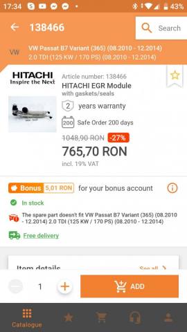

Ce pret aveau? mai ieftine decat cel de la Hitachi? Care are 5 ani garantie si include in pret si ceva garnituri?
Pe china gasesti si cu 350-400 de lei :) mai dai 50 transport si ala e.

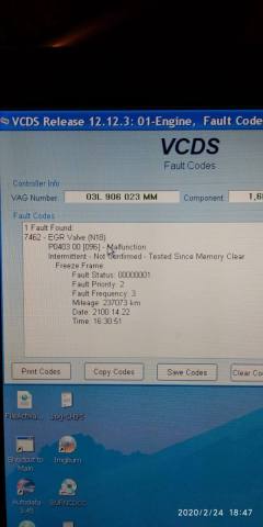

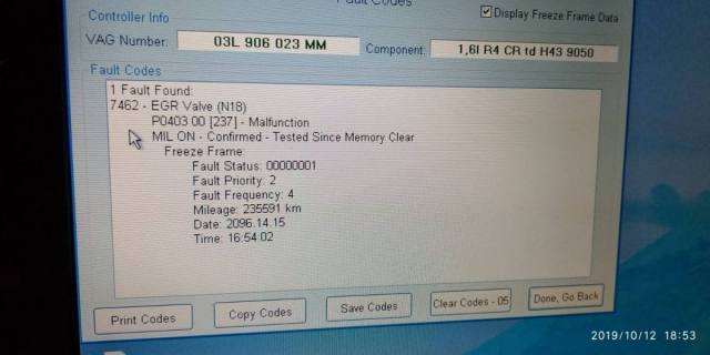

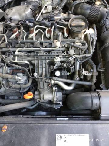

Am si eu o problema legata de EGR. Initial mi-a aparut in bord martorul de semnalizare prin octombrie 2019. Am curatat egr si am schimbat valva egr. A fost ok pana prin februarie cand la un drum de 100 de km mi s-a aprins iar martorul in bord. La tester mi-a dat aceeasi eroare doar ca functioneaza intermitent. Uneori daca opresc motorul pentru cateva minute isi revine. Alteori daca dau cu spray de contacte in priza valvei egr isi revine... insa dupa cateva zile/ o saptamana - doua, imi reapare martorul aprins in bord. Bineinteles ca de fiecare data motorul intra in limp mod. Motorul este un 1.6 tdi CAYC (105 CP) din 2011(vw jetta) iar egr-ul este in fata motorului.
E posibil sa aiba legatura si cu convertorul de presiune turbocompresor?
Imi poate spune cineva daca este defect electric (cablajul), electronic sau de alta natura?
Merci anticipat!

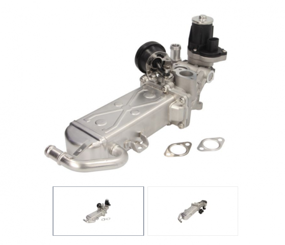

rezolvarea fiind curatarea cu inlocuirea ansamblului EGR cod: 710861D, boala la toate CAYC... la 235kkm sa faca figuri esti norocos, sunt altele care sau schimbat si la 80kkm
Corect.
Conf cartii service la mine a rezistat 65k km. Original sch in Germania. Softul dieselgate.. si v.o 20000km de Ro l.au nenorocit.
Parerea mea e ca e bine curatat preventiv.. adica facuta putina "fizioterapie" cu mecanismul de actionare al supapei care se incarca cu zgura si motorasul il actioneaza greu. In timp pica rulmentul.. daca nu se intervine.

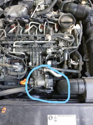

La mine nu arata asa EGR-ul. Si e fata motorului.
