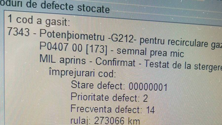

Salutare colegii....am si eu o problema cu la golful meu 1.6 tdi 105Cp bluemotion 2012, ieri mi sa aprin in bord limp mod si nu mai trece de 2800 de ture. Am facut un scan si mi-a aparut urmatoarea eroare Potentiometru -G212- pentru recirculare gaze de evacuare.....are cineva vreo idee ce ar putea fi? Cineva mi-a zis ca ar putea fi motorasul de la egr....am atasat o poza cu scan-ul....multumesc!
Tin sa mentionez ca acum o luna de zile am facut schimbul de ulei motor si filtre plus ulei cutie, curatat clapeta de acceleratie furtune intercooler plus tevile acelea metalice si am zis daca tot am umblat curatat si desfacut toate cele sa dau jos si egr-ul sa il curat....neavand nici o eroare nimik totul mergea ok. Zis si facut am dat jos egr-ul desfacut complet curatat de funingine desi arata ok in interior cat si exterior, nu era infundat, racitorul nu era infundat era ok, clapeta mergea bn nu avea joc, nu era blocata, ciuperca acea vacuum tine aerul nu are membrana sparta, supapa nu era gripata cu pargia aceea mergea ok....preventiv am schimbat acel rulment micut ca avea un pic de joc, uns bn montata la loc, garnitura dintre racitorul de gaze si egr era ok nu avea scapari de antigel, montat pe masina totul ok mers cu masina vreo 2k km fara nici o problema sau eroare cand de curand a aparut G212. Daca iau contactul imi dispare o perioada depinde apoi iar apare...iau contactul iar dispare....din vcds la fel sterg eroarea imi dispare o perioada apoi reapare.....ciudat este ca in eroare apare cu Semnal Prea Mic....

Cedeaza parte electrica ,o rezolvi doar cu inlocuire egr
Daca nu se curata egr preventiv se intampla asta ... mai repede decat e "normal".
Da, la cati km a cedat?
Nu este stricat. A blocat citirea potențiometrului și nu recunoaște pozitia tijei. Trebuie doar recalibrat  Toate pățesc așa la un moment dat fiecare la alti km. Bate la ochi coincidenta !
Pai masina are 275000km dar e curios dc nu mi-l da ca defect....maine o sa incerc sa dau jos acel motoras sa vad care ar fi problema.....placuta acea electronica sau motorasul...

Imi poti zice te rog cum pot face aceasta calibrare....sincer nu as schimba egr-ul care este total functional pt acel motoras si pe care l-am curatat preventiv fara nici un defect....multumesc!

La mine problema este doar partea electronica nicidecum partea mecanica a egr-ului.....pe mufa am masurat am acei 12v la punerea contactului dar scurt de doar 2sec apoi dispare si raman doar vreo 170mv.....apoi am acei 5v care vin de la Ecu care raman costanti....nu am putut masura ce pleaca spre Ecu intre pinul 3 si 5.....sa vad valoari la inchis si deschis....pt ca asta cred ca e problema la mine nu mai vede in ce pozitie e supapa cand si cand.....
