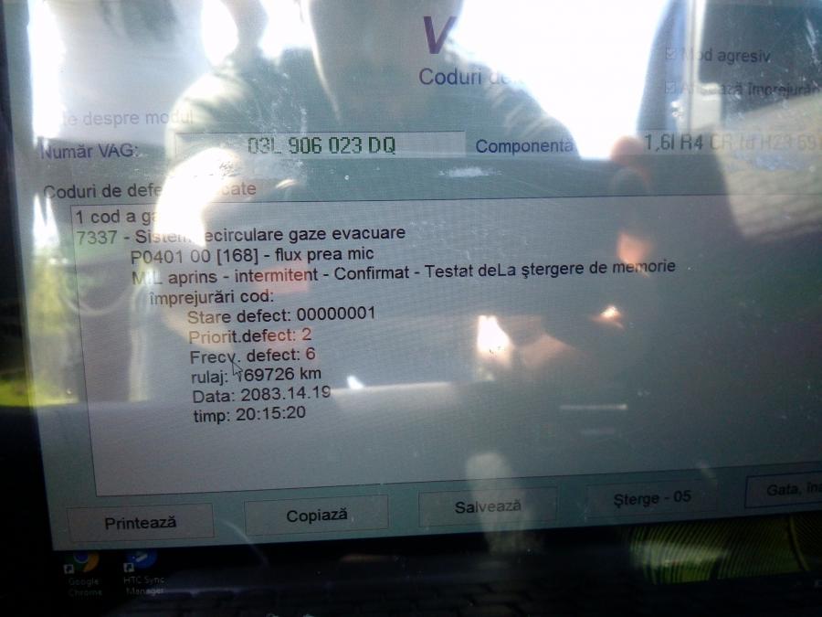

Revin cu o problema.Am pornit masina si am vazut ca s-a aprins check engine in bord.Este a doua oara intr-un interval de o luna si cred ca este aceeasi eroare ca si prima data,adica cea de jos.Tind sa cred ca de ambele dati cand mi s-a aprins, am pornit motorul si din varii motive a trebuit sa opresc imediat si sa il repornesc dupa cateva minute.Momentan sunt incurcat cu multe cheltuieli si sincer nu m-as duce sa dau 50 de lei doar pt a scoate o eroare.
Din ce am vazut,masina se comporta normal,masina chiar si-a facut regenerarea cu eroarea in bord(lucru ce stiam ca nu se intampla).Intrebarea mea este,pot circula asa cu ea momentan sau este neaparata nevoie de tester+sters eroarea si vazut daca reapare?
Orice eroare la motor influienteaza negativ sau anuleaza regenerarile ,problema trebuie remediata urgent

Revin cu un update.astazi dimineata dupa ce am pornit,am observat ca eroarea de check engine a disparut.Acum,mai exista risc daca continui sa merg asa,fara alte simptome?
