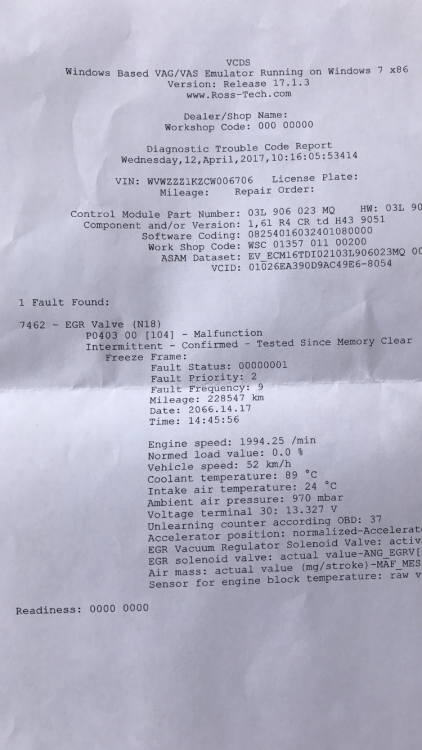

Am si eu eroarea EGR Valve (N18) - P0403 00 [104] mii se aprinde din cand in cand martorul de bujii incandescente si martorul de check engine si imi taie puterea motorului. Pot sa merg cu masinea si cate 5 zile si sa nu se aprinda nimic. Ce pot face ?

A cazut si la mine EGR-ul. Masina VW Jetta 2011 2.0 tdi CR, motor CFFB, km 230.000. S-a aprins martorul spirala buji intermitent cu eroarea respectiva pe VCDS si limp mode. Am observat ca dimineata cand plecam si era rece motorul nu aparea eroarea in bord, dar dupa ce ajungea tempertura uleiului la ~75 grade revenea in bord eroarea si bineinteles limp mode. Inlocuit EGR cod 03L131512DQ si este modelul fara racitor separat, pret 1750 ron. Cine a comandat piesa spune ca a adus-o din Germania, ma rog, nu stiu ce sa zic, dar ce-i drept pe cutie scria Made in Germany. La reprezentanta TESS din BV era la acelasi pret.  EGR-ul nu a venit cu garnituri si de aceea a trebuit sa le cumpar (126 ron de la reprezentanta, 3 sunt identice si una diferita). Lucrarea s-a facut la un service de cartier de catre mecanicul care il cunosc de mult si am incredere. Operatia a durat cam 5 ore si va pot spune ca nu se schimba usor.
