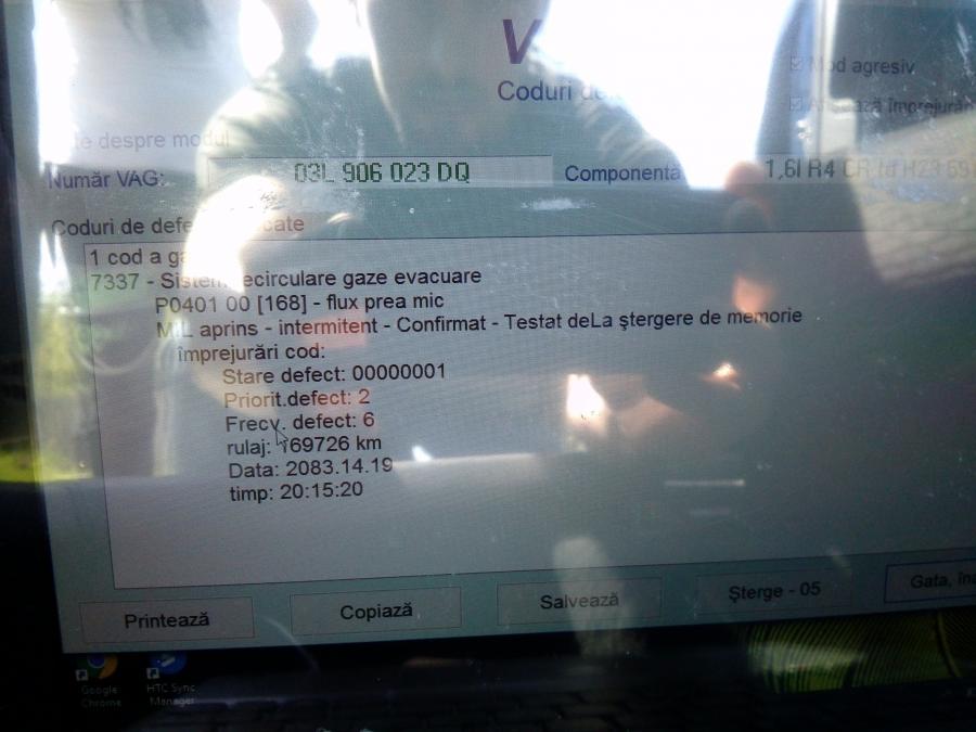

salutare! si eu m-am lovit de problema cu egr.
dupa cateva cercetari am aflat ca la mine este problema cu racitor egr.
Puteti sa imi spuneti si mie cam ce sa ma astept?O sa cada egr-ul in viitorul apropiat?Mi s-a aprins check engine dupa ce am pornit masina si pornit de 3 ori in 5 minute(opriri dese)
Eroarea pe tester este cea de mai jos.Am resetat-o iar acum merge ok.Cu check engine am mers Bucuresti-Tragoviste si a functionat normal.
Care este termenul limita pana cand pot circula cu ea in starea asta?Mentionez ca dupa stergere nu a reaparut.Pot merge pana intra in limp mode si sa se aprinda spirala sau fac vreun rau?Oare sa incerc o curatare mai intai?Dat fiind faptul ca ciurcul foarte mult in oras.
