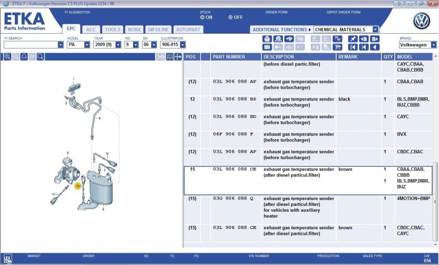

-Dupa seria  de pe cutie ai inlocuit  alt senzor (Articol 92 09 4005ptr. vehicule cu filtru de particule din fabrica, inainte de filtru particule funingine, Calitate OE, 2 pol, Dimensiune filet M14x1,5, Lungime cablu 595 mm, Atentie la informatii de service)
009326 - Exhaust Gas Temperature Sensor 4 Bank 1 P246E - 000 - Electrical Malfunction - Intermittent
-Si iti ramane EGR-ul
 001027 - EGR Valve (N18)  P0403 - 000 - Malfunction - Intermittent
5 - Exhaust gas temperature sender 4 -G648-Asta trebuia inlocuit
8 - Exhaust gas temperature sender 3 -G495-Asta a fost inlocuit (asta e dupa seria piesei de pe cutie)

pff..cei care mi-au scanat masina in service au zis ca ala este senzorul cu probleme..care este in poza
exista cumva o poza cu filtrul de particule si senzorii notati ca sa pot sa-i arat nemtzalaului ce senzor sa schimbe...sau ai vreun cod
de senzor pentru ce mi-ar trebui mie?
stiu ca cer multe dar deja m-ati ajutat prea mult si se pare ca unii din service habar nu au ce fac
Schimba service-ul sau conecteaza-i la vwforum.ro
03L906088CE  cod nou 03L906088HM

Pai daca eroarea e pen senzorul 4 si tu ai inlocuit senzorul 3 si eroarea ramane pe senzorul 4 ,nu e destul de logic ca ai inlocuit un senzor bun ?
Era suficient sa-i scoata mufa si sa verifice daca a aparut alta eroare sau a ramas tot pe senzorul 4

Trebuie elevator/canal ,vcds,cheie 17 de sonde....si nu uita EGR-ul ca iti afecteaza regenerarile DPF-ului

2.0 TDI CBAC rezulta din scan are racitor separat poate fi incercata o curatare, daca revine eroarea e de schimbat
