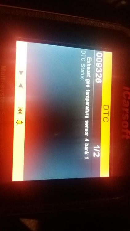

am si eu probleme cu spirala care se aprinde si CHECK ENGINE. Am fost la un service in germania unde dua o scanare mi-au spus ca este senzorul de temperatura de la gazele de evacuare...dupa inlocuire mesajul a aparut mai rar...dar dupa 3 saptamani la fiecare pornire. Poza atasata este facuta dupa o scanare cu un icarsoft. Ce parere aveti...ce ar trebui sa fac? Sa curat egr?
Tipul de la service spune ca ar putea sa fie de la bujiile incandescente, dar din scanare nu a reiesit asa ceva.
nu are legatura cu EGR-ul, eroarea ta.
Eroarea ta are legatura cu senzorul 1 de temperatura - daca pe acesta l-ai schimbat, atunci verificati cablajul de la senzor la ECU

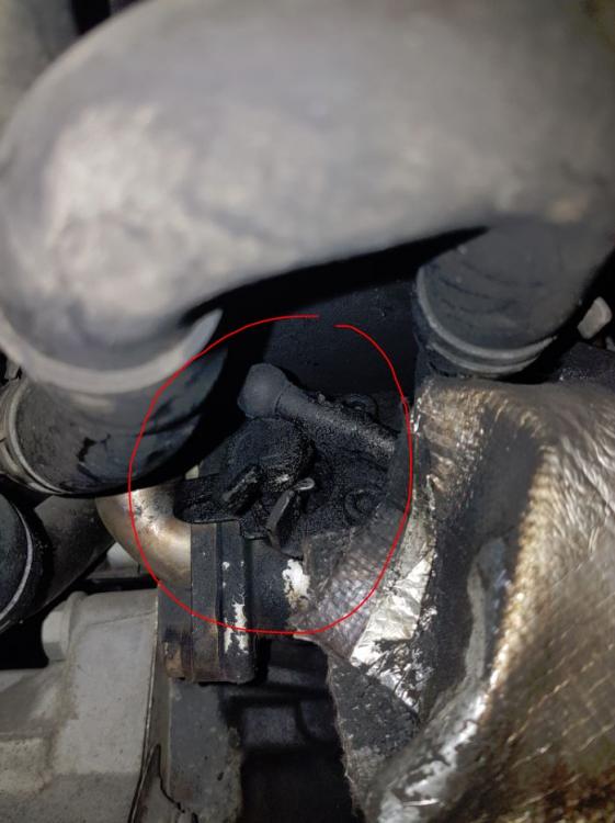

La relanti, in stationare, imi baga noxe in habitaclu. Evacuarea am verificat-o si nu scapa nimic pe acolo.
Cred ca scapa pe la racitor...pe undeva.
Modificat de Stefan.DFS
Spala zona incercuira cu rosu si vezi daca se afuma dupa cateva zile de mers.
Cam mult ulei pe acolo.
