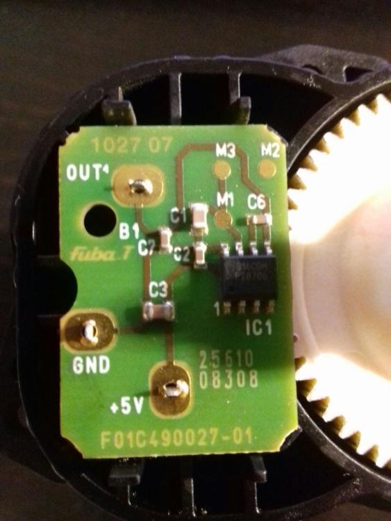

am desfacut motorasul sa-l verific...momentan nu stiu cum se conecteaza , dar am gasit pe net care ar fi contactele din mufa : PINs are numbered 1-6.
- 2-ground(motor)
- 4-(doesnt exist)
- 6-12v motor.
acum trebuie sa vad cum il leg la un arduino si scriu un program sa-l testeze.
daca este cineva care ma poate ajuta cu o schema cum functioneaza motorasul asta...as fi recunoscator.
