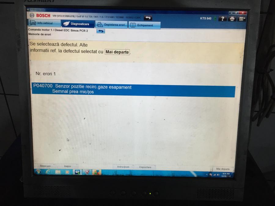

Va salut ! Este posibil ca eroarea sa apara doar la mers bara la bara ? Prima data mi-a aparut acum o saptamana dupa o jumatate de ora de mers (ca melcul) prin oras . La plecare dupa doua ore (de stat in parcare) a disparut si pana azi nu a mai aparut. Azi am fost 90 km pe dn si am venit pe A2 (deci viteza corespunzatoare ) , dupa intrarea in Buc circulatia a fost aproape bara la bara si a aparut din nou eroarea P0403. Cand am ajuns acasa si butonam la Torque dupa vreo 10 minute de mers la ralanti clipeala spiralei a disparut si OBD-ul nu a mai gasit nici o eroare...
Am reusit sa schimb EGR-ul la un pret decent, la un Ad Garage in Bucuresti.
Piesa de origine (OEM) a fost 1600 RON iar manopera 250 RON. Garantie manopera 3 luni, garantie piesa 24 luni.
Sunat dimineata la ora 8:00, programat pentru ora 09:00, demontat montat si plecat in service pana la ora 13:00.
Dupa schimbarea EGR-ului si un drum de 15 minute prin Bucuresti, problema pare rezolvata. Au disparuti si acele mici trepidatii ale motorului care credeam pana acum ca sunt ceva normal.
Ca idee masina are 170.000 KM, iar EGR-ul cu probleme este din fabrica.
Inainte de a se defecta egr-ul(adica sa apara eroare pe vcds)aveai trepidatii cand facea regenerarea?Mie doar atunci imi trepideaza considerabil,destul de deranjant dar alte probleme nu am momentan
