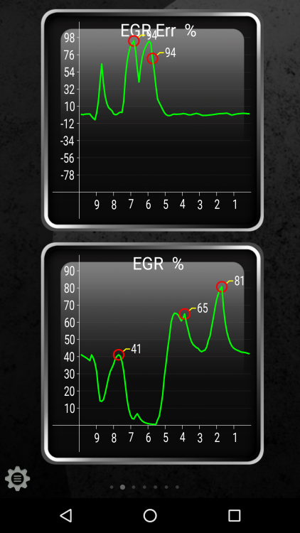

Salutare baieti,
am si eu o problema cu egr-ul la g6 1,6 tdi. Mi se aprinde martorul egr (spirala) cam la o saptamana in general lunea dimineata, si nu se mai tureaza. Daca opresc motorul, isi revine ca si cum nu ar fi nimic si nu mai apare nicio eroare pe vag.Cand mi s-a aprins a doua oara eroarea aceasta imi dădea.
P.S am mai schimbat egr-ul la 40.000 km pe garantie, in prezent am 167500 km
pareri??
Modificat de Cristiansen 28

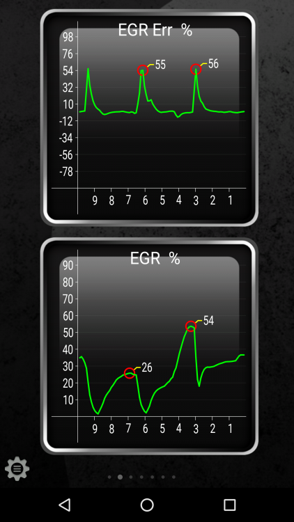

@Cristiansen 28, aceeasi problema o am si eu, aceeasi masina.
Graficele EGR-ului meu aratau asa de dimineata :(. Torque Pro + ELM327
Egr trebuie schimbat cat mai repede posibil la amdoi.
