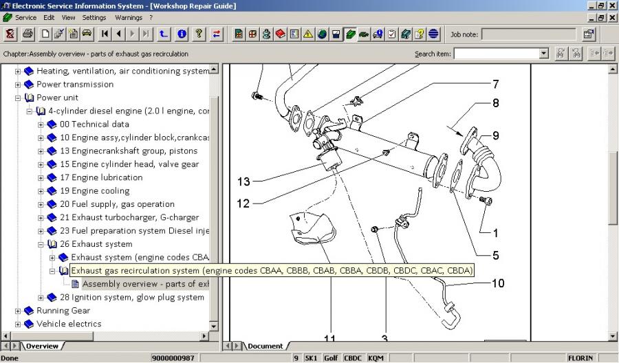

L.E. - cand te referi la Golf 6 110 cp, motor CBDC ?.... Am verificat in Elsa si pare ca are aceelasi EGR. Daca ai altceva, pune aici sa vedem cum arata..... Legat de pozitia acestuia, mare importanta nu este, important este ca e tot modelul scump - asta il interesa pe colegul nostru
da la colegul nostru cu 1.6 TDI e modelul "scump" cu racitor in spate
La 2.0 tdi CBDC 81kw ma refer  si are supapa egr in fata si racitorul separat cel din poza ta.
cod piesa de exemplu poate fi :03L131501K  (sunt multe revizii)
