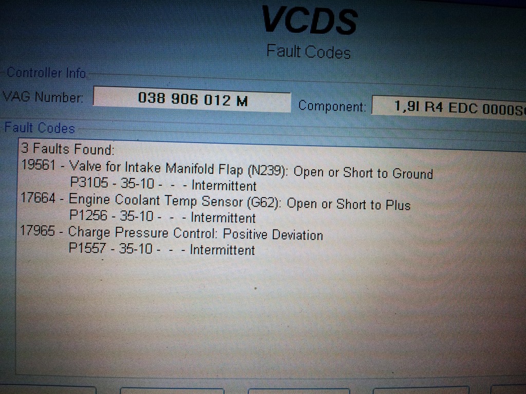

Salut,postez aceasta problema pentru ca nu gasesc o solutie.am pus si o poza cu erorile pe care le am, primele doua le-am rezolvat usor ramane a treia adica :
17965-charge pressure control:positive deviation
P1157-35-10-intermittent.
Din ce am gasit pe forum am inteles ca este geometria la turbina si trebuie curatata, sau actuatorul,am schimbat actuatorul si degeaba apoi am trecut la turbina am fost la un mecanic si a dat jos turbina, dar nu a demontat turbina ci doar a dat cu un spray de curatat ,totodata am curatat si admisia si egr-ul,au iesit toate ca noi iar clapeta care actiona turbina nu mai mergea greu si se misca usor(in prima faza am crezut ca asta a fost si am scapat de "limp mode".

al treilea e cel ce iti da limp-ul, fa un log si vezi presiunea turbo , limp poate fi si valva n75 sau un furtun de vacuum, posteaza log
17965/P1557/005463 - Charge Pressure Control: Positive Deviation
Possible Symptoms
  • Reduced power output
  • Limp mode
Possible Causes
  • Boost Pressure too High
  • Hoses/Pipes incorrect connected, disconnected, blocked or leaking
  • Charger Pressure Control defective
    • VNT (variable nozzle turbo): nozzles stuck
    [*]Solenoid Valve for Boost Pressure Control (N75) defective
Possible Solutions
  • Check Hoses/Pipes to/between Components
  • Check Solenoid Valve for Boost Pressure Control (N75)
  • Check / Clean / Replace Charge Pressure Control
    • Check / Clean mechanism for variable nozzles

o sa incerc sa fac un log si sa il postez cat mai repede,multumesc!
Incearca sa schimbi N75 sa vezi daca ii de acolo.Si eu aveam probleme de genul, imi facea figuri cand si cand apoi la fiecare drum si am rezolvat problema prin schimbarea N75.
Daca schimbi N75 sa verifici si furtunele de vacum.
