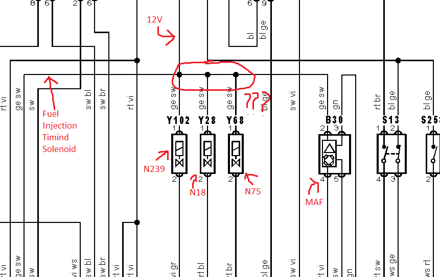

valva "fuel shutoff solenoid"  e legata la masa si + din ECU
releul de bujii  (comanda) e alimentat cu + din "109" iar comanda o ia prin - din ECU
N75 la fel ca releul de bujii
N239  idem
ceea ce nu inteleg ,de ce MAF-ul si N18 nu au eroare ,deoarece au aceeasi alimentare ca cele de mai sus  :tuktuk: . undeva in cablaj este o conexiune care divide cablul ce vine din "109" si-l imparte la toti consumatorii descrisi mai inainte .poate acea conexiune s-a slabit/oxidat . ar mai fi rigleta aceea de sub bord de unde se alimenteaza toata instalatia ,ce poate avea contacte imperfecte .
eu am dat varianta cu releul deoarece e cea mai rapida verificare ,apoi mai sunt vreo 2 sigurante responsabile de acesti consumatori .daca nici asa ,atunci treci la desfacut instalatia .
Cum ti-am zis, lipiturile din releu sunt facute de cam un an ... iar din ce am citit, daca nu functioneaza releul cum trebuie, intrerupe complet alimentarea ECU -> se opreste motorul ... deci de acolo nu e.
O sa iau schema din autodata si o sa trec la verificarea conexiunilor ... nu de alta, dar m-am saturat sa opresc si sa pornesc motorul in mers.
LE: m-am uitat pe schema in autodata, iar cele trei valve, N18, N239, N75 si MAF-ul primesc minusul (cred) din ECU, iar plusul din siguranta 34. Aceasta siguranta alimenteaza si "fuel injection timing solenoid". Cum ai zis si tu, de ce nu am eroare si pe MAF?

Daca era problema din siguranta 34, aveam eroare si pe MAF si pe N18 si pe "fuel injection timing solenoid". Ma gandesc ca e din ECU ... ceva lipituri imperfecte in mufa, pt ca problema a aparut o data cu micsorarea temperaturilor de afara.
Schema din autodata spune ca firul care iese din 109 se duce direct la releul de bujii si in 3 sigurante, una din sigurante alimentand cele 3 electrovalve (N75, N18, N239). Daca s-ar fi slabit inainte de sigurante, aveam eroare pe toate valvele plus releul de bujii, iar daca se slabea dupa, aveam eroare ori pe valve, ori pe releu.
