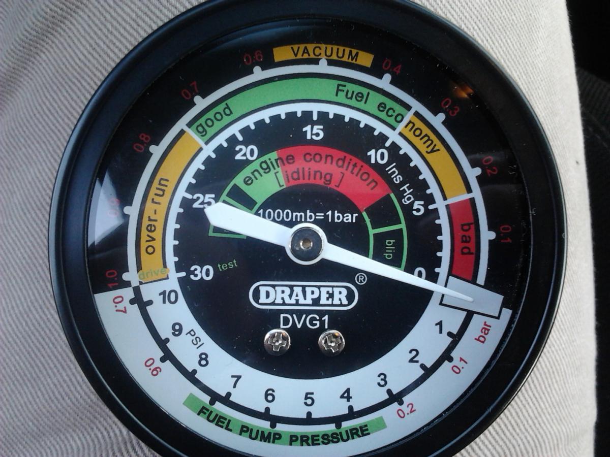

Salutare...avand diferite probleme cu masina mi-am luat un vacuumetru si as vrea sa il pun la treaba...
post-14266-0-93400300-1397504929_thumb.j
Intrebarea mea este ce as putea verifica cu el si ce valori ar trebui sa am...
L-am pus deja pe circuitul actuatorului turbo si am aprox -650mbar...e ok?
post-14266-0-01901400-1397505033_thumb.j
