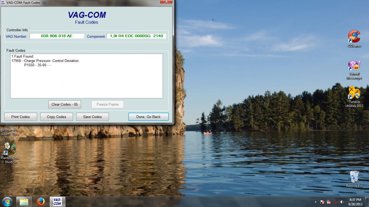

Salut. Ce inseamna mai exact eroarea asta? In weekend mi-a intrat in limp mode la 120 km/h. Nu am avut timp sa fac log in mers cu vremea asta urata.
post-35516-0-70569400-1380788305_thumb.p
E eroare aparuta in urma Limp-mode-ului, cauze posibile, furtune vacuum, tubulatura turbo, valva N75 sau chiar turbo/actuator turbo defecte.
Verifica furtunele de vacuum, tubulatura turbo/intercooler, inlocuieste valva N75 cu una de pe alta masina, mai verifica turbo si actuatorul de turbo (cand pornesti motorul si la turatie cand ar trebui sa cupleze trebuie sa faca o cursa de cativa milimetri). Pune un prieten sa tureze masina si asculta in zona intercooler daca auzi un fel de suierat, daca da e posibil sa ai probleme din furtunul de intercooler.
