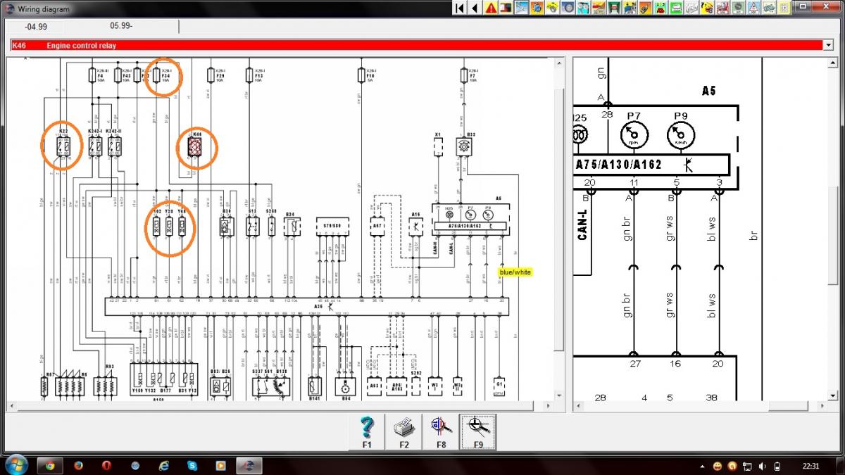

De cateva zile masina mea are martorul de la ESP aprins ( cel cu semnul exclamarii intr-un triunghi inconjurat de o sageata rotunda ). Nu ma deranjeaza prezenta lui. Problema este ca masina nu se tureaza la relanti mai mult de 3000 rpm, iar in mers este foarte foarte lenesa. Astazi am curatat EGR a 3a oara in decurs de un an. Am fost sfatuit sa curat pinii de la calculatorul de motor, si asa am facut. Un 'profesionist grabit' mi-a spus ca problema este un fir ce face legatura intre calculatorul de injectie si egr, dar am sesizat ca nu exista niciun fir, doar un senzor plasat pe admisie langa EGR.
Interesant este ca eroarea e partial intermitenta, adica uneori se stinge dar dupa 500-1000m de mers in regula, reapare. Ma intreb care este legatura intre ESP si turatii, de ce apar ambele in acelasi timp.  Iata aici erorile ce reapar imediat dupa stergerea lor. Va multumesc anticipat si imi cer scuze daca nu am postat unde trebuie, sunt nou pe forum. Vw Golf 4, 2000, ALH.
5 Faults Found:
18062 - Please check DTC Memory of Instrument Cluster
        P1654 - 35-10 -  -  - Intermittent
17946 - Fuel Shutoff Solenoid (N109): Open or Short to Ground
        P1538 - 35-10 -  -  - Intermittent
17849 - EGR Valve (N18): Open Circuit or Short to Ground
        P1441 - 35-10 -  -  - Intermittent
19561 - Valve for Intake Manifold Flap (N239): Open or Short to Ground
        P3105 - 35-10 -  -  - Intermittent
18027 - Glow Plug Relay (J52): Open or Short to Ground
        P1619 - 35-10 -  -  - Intermittent
Readiness: N/A
verifica siguranta f34 (  eventual le ie pe toate la mana) si releul de sub bord cu numarul 109
Sincer nu stiu ce inseamna sa verific un releu, stiu doar ca daca scot acel releu 109 nu mai apare erorea, dar nici masina nu mai porneste. In legatura cu sigurantele, le am verificat pe toate.. Am fost acum la un mecanic si mi a spus ca de vina e calculatorul, ca e ceva frecvent la Alh dupa circa 280 000 km. Se pare ca trebuie inlocuit, dar momentan nu dispun de banii necesari. O a 2a solutie e sa l 'lipesc' pe asta.. Mersi de raspuns!
daca nu ma insel valvele si releul de bujii sunt alimentate toate de releul acela
post-104305-0-29588200-1377031125_thumb.
Modificat de floro_st205
Verifică şi dacă mufele calculatorului stau bine fixate. Este normal să nu mai pornească cu releul scos.
Problema cu releul ăla poate fi releul în sine sau să fie lipituri reci unde vin firele lipite.
ESP aprins plus reducere de putere s-ar putea să aibă legătură cu switch-ul de la frana. Dă un autoscan să vezi dacă nu apar ceva probleme pe alte module.

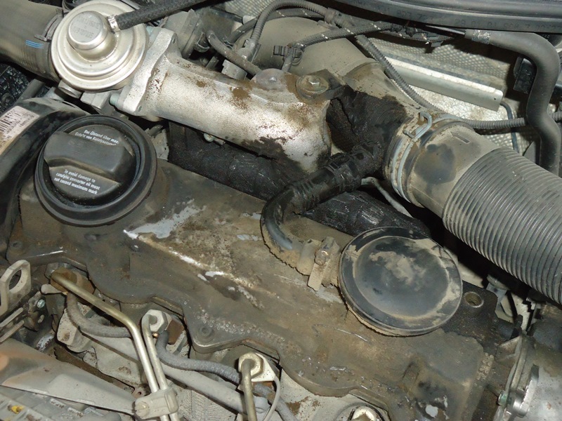

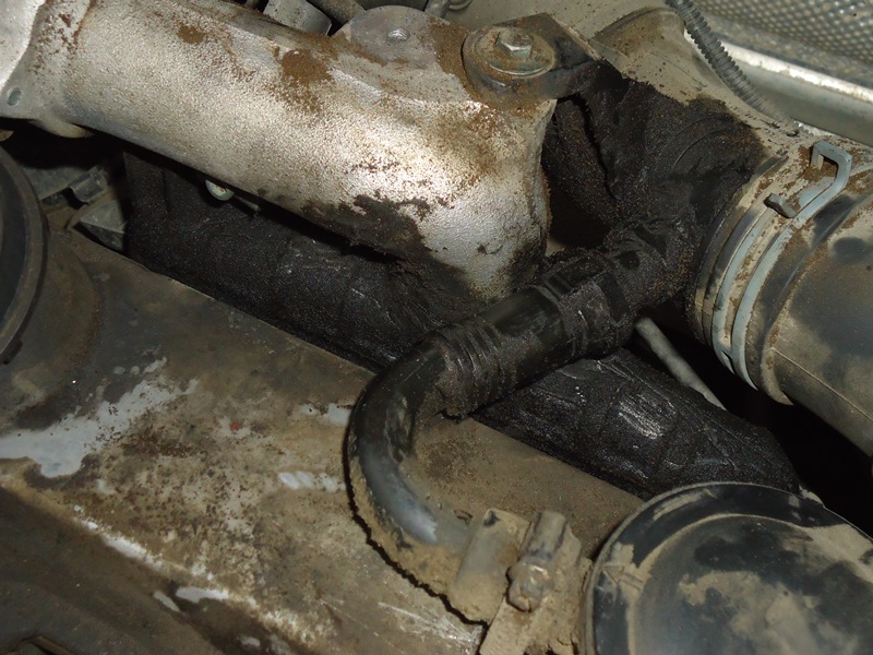

Salutare. Cine ma poate ajuta cu un sfat pentru un ALH cu probleme al unui prieten. are lipsa de putere, nu mai trage asa cum ar trebui. am dat jos capacul la motor jos si am gasit ''pata '' de ulei. ma gandeam sa nu fie EGR -ul infundat, de e asa pata in jurul galeriei. tin sa precizez ca nu am facut o diagnoza sau un log in mers.
Multumesc anticipat
post-92487-0-71981700-1377446958_thumb.j
post-92487-0-19284700-1377447063_thumb.j
N-are treaba. La toate pierde vapori de ulei pe acolo.
