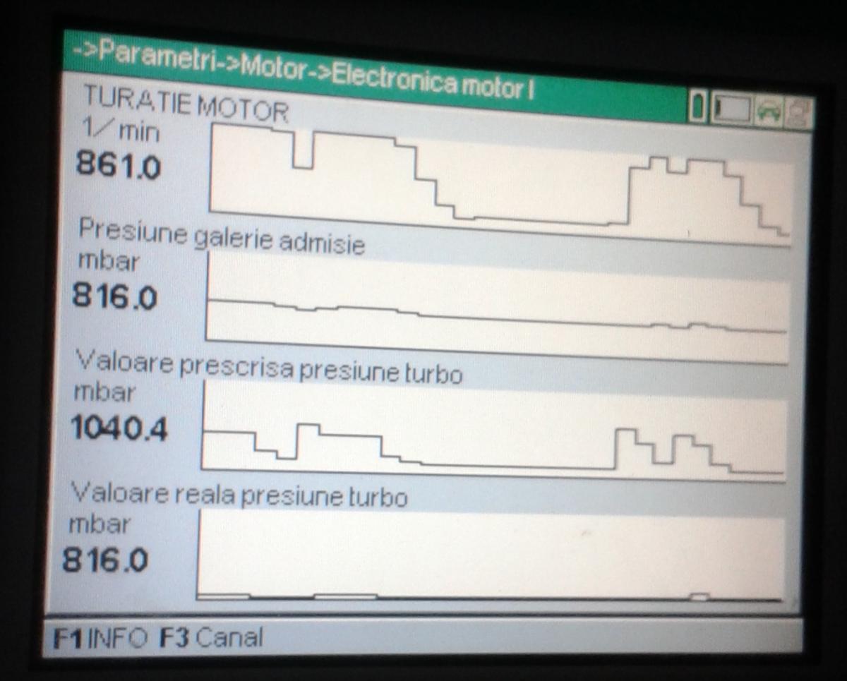

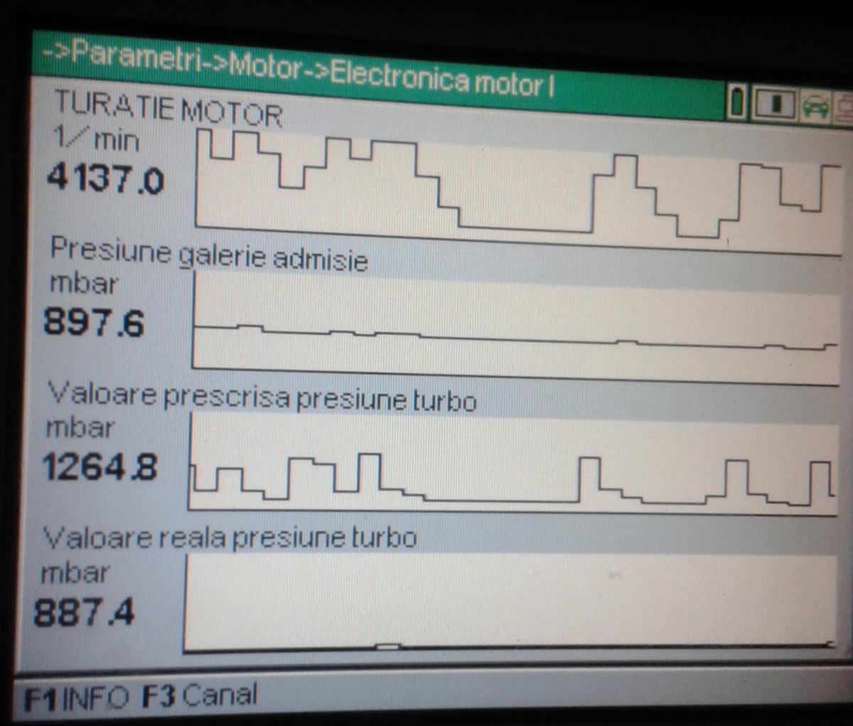

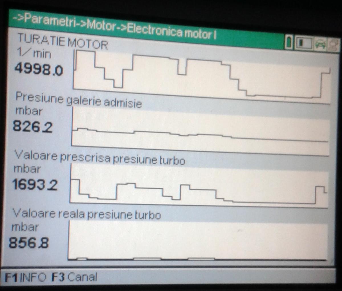

Salut, va multumesc pentru sfat. S-au adunat mai multi mecanici si au gasit un senzor turbo charger defect  (cred ca este pe langa intercooler langa  farul din dreapta al masinii), l-au schimbat si acum am vacum mult mai bun si pe EGR, pe supapa N75 (lucreaza  la accelerare) si la cele 3 electrovalve de langa EGR (am crezut ca sunt duse si alea dar au vacum). Dupa ce am schimbat senzorul acela au disparut si erorile acelea 4 pe care le-am pus la postul trecut. Dar tot in limp mode este masina si tot nu trage. Nici alte erori nu au mai aparut deocamdata dar ma astept sa reapara. Am mai incercat sa fac un log in mers dar nu cu vag-ul pt ca nu era prezent cel care avea programul si va atasez pozele cu presiunea pe turbo. Mecanicii spun ca nu cred a e dus turbo pt ca ar trebui sa iasa gaze de esapament mai negre iar turbo se aude ca descarca. Presiunea pe furtunul care intra in partea de la clapeta de accelerare langa EGR este destul de mica atunci cand accelerez. Mecanicii au luat la control toate furtunele si firele la partea electrica si totul pare ok. Totusi mi s-a parut dubios la valva N75 se parea ca a fost umblat si ca surubul inferior al tijei actuatorului nu mai este chiar la semn - se poate sa fie si asta dereglat (cum se regleaza corect?)
Poate totusi ar trebui sa o duc la reprezentanta ca sigur au mai intalnit asemenea cazuri. Voi ce sfaturi imi dati?

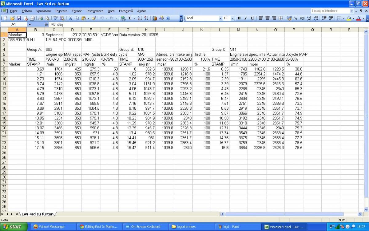

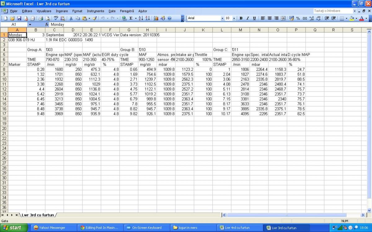

Nu am vazut dupa ce s-a pus actuatorul sa se faca vre-un log in mers sa vada daca l-a pus bine...daca lucreaza bine cum l-a pus...l-a pus si gata...
treapta3
post-14266-0-76545600-1372604921_thumb.j
treapta4
post-14266-0-78387700-1372604919_thumb.j
Uite niste loguri facute recent dupa operatiune
