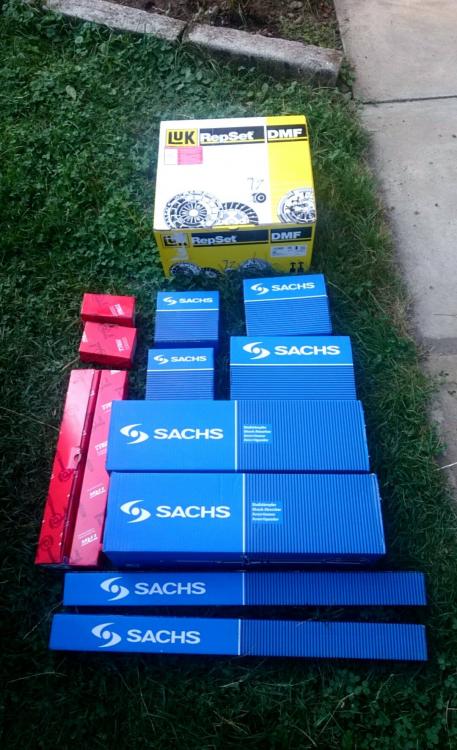

Plusam cu ambreiaj Luk, amortizoare Sachs, flanse+rulmenti Sachs, kituri praf, bielete si capete de directe. Mai urmeaza restul de bucsaraie...cam tot ce e cauciuc pe sub masina.

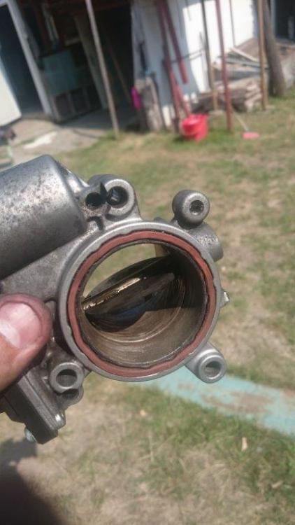

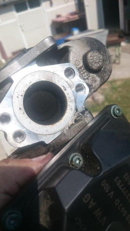

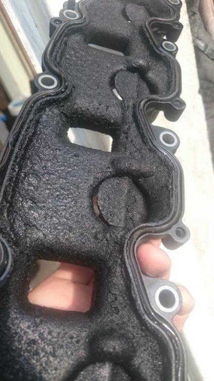

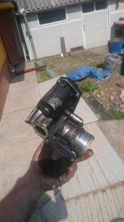

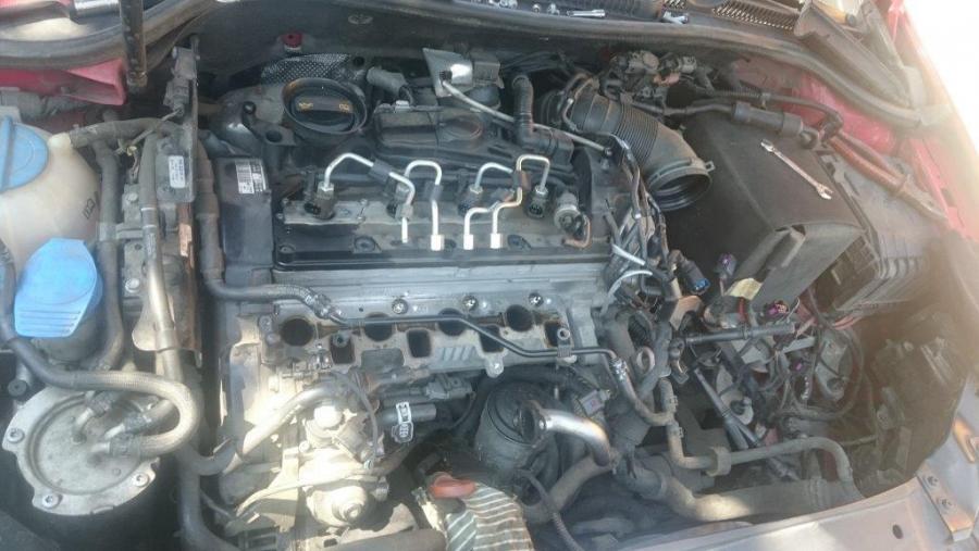

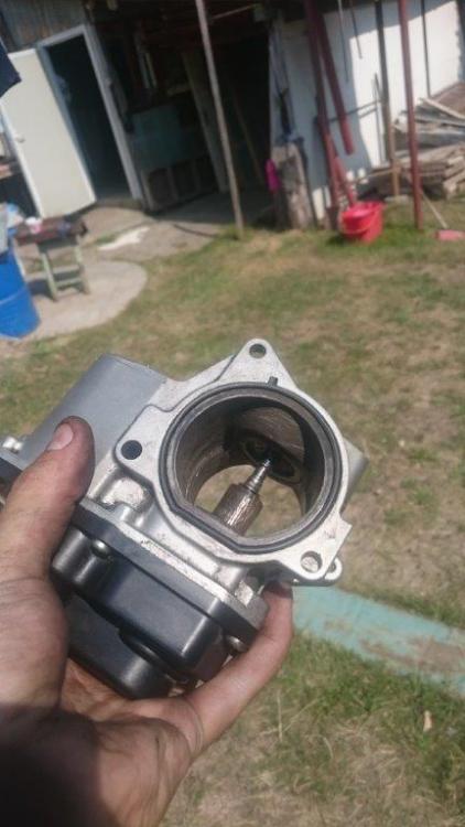

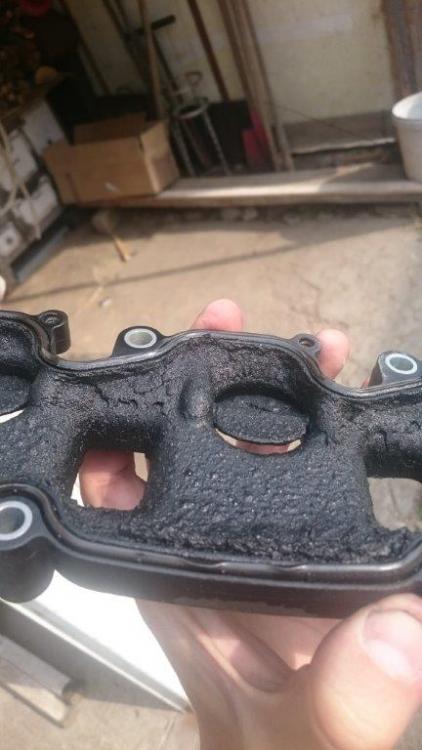

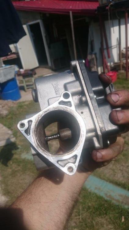

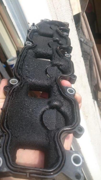

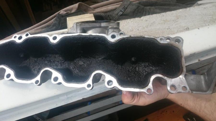

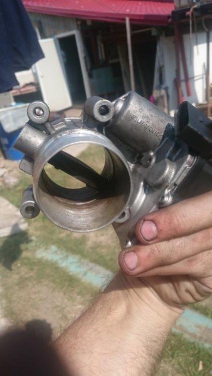

azi am facut-o bucati.... :))
Curatat EGR, montat alta galerie (SH dar curata), alt motoras galerie (nou)

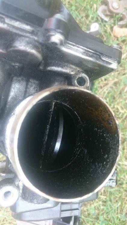

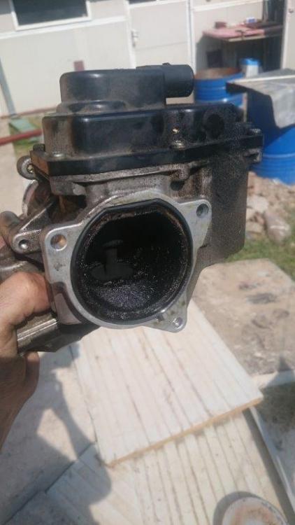

Cateva poze mai jos. Murdar vs curat. Ultimele poze sunt cu galeria admisie veche, rulaj 210mii km = (horror) :))
Ma mir cum mai mergea.
Modificat de Stefan.DFS
Asta inseamna schimbul long life la 30k. Uleiul se transforma in pacura, adica un fel de deseu.
Numai ca eu il schimb la maxim 14k, bag numai Motul. Cat despre mers subturat, nici atat. Probabil ca 210 mii au fost de ajuns sa se acumuleze.
Mai ce sa zic, nu sunt strain de mecanica dar nici nu am mai facut asta pana acum. M-am apucat la 11 si la ora 14 am terminat. Demontat, curatat, montat la loc, totul cu atentie.
Este un DiY pe net cu privire la demontare. Odata ce ai scos senzorii de injectoare si fisele de bujii, dai in stanga totul. Dupa asta scoti conductele de motorina, tur si retur din cleme, inlaturi teava de retur anitgel sus, si sa cam eliberat accesul. Desi zice ca se poate scoate galeria fara sa scoti rampa de inalte (decat slabesti piulitele) mie nu mi-a iesit. Am dat-o jos complet (se vede in poza 2) Posibil cu un torx special si subtire se poate ajunge acolo....dar nu l-am avut
Ce mi sa parut cel mai greu sunt cele 3 suruburi de fixeaza ansamblul Clapeta acceleratie si EGR de galerie....ff greu de ajuns la ele.
In rest este o operatiune ce se poate face acasa daca ai scule si cunostinte medii de mecanica.
LE: La service mi-au cerut 8-900 ron pentru inlocuire galerie, curatare EGR, Clapeta acc si intercooler ca deh, e treaba de o zi.  Am zis WTF!!! Ma descurc eu acasa.
