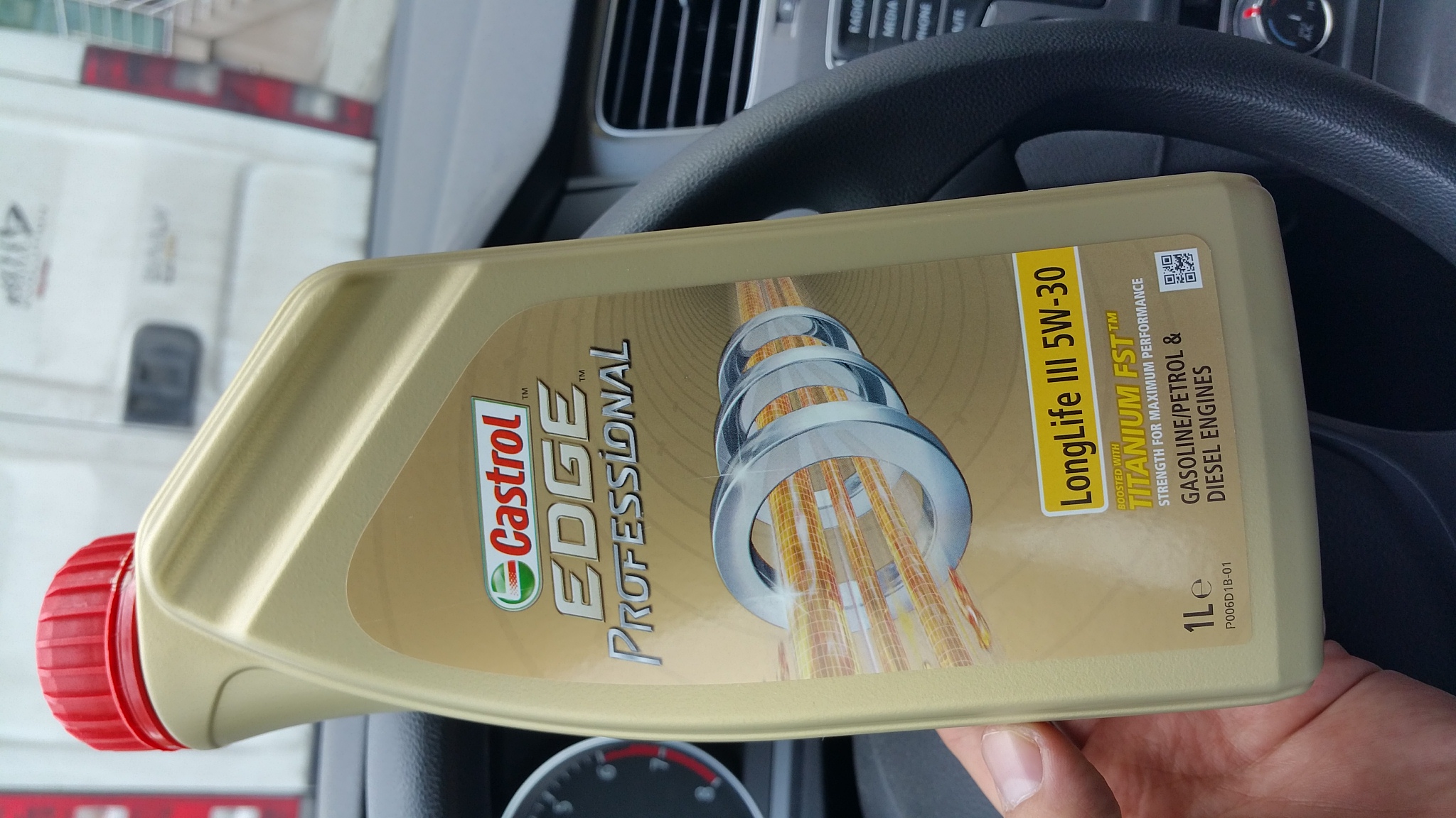

Uleiul l-am luat ghidandu-ma dupa primul litru de ulei luat de la reprezentanta si norma din cartea masinii.
Castrol edge performance, parca, cu norma din carte
Si uleiul de unde l-ai luat? Tot din targ? La reprezentanta de curiozitate cat a costat litrul respectiv?
Ok, vad ca nu mai posteaza nimeni - l-am luat de la autokarma cu 50 ron (cam mult pt 1 litru) si o sa completez eu max 500ml , la 20.000 km vreau sa ii fac revizia (am interval regulat)...este bun ce am luat, in caz contrar ma pot duce sa il schimb. Multumesc!
Din asta am luat si eu, am inca bidonul in portbagaj. Norma este cea trecuta in carte, 504-00 pentru motoare pe benzina, cu interval de service flexibil (longlife)
