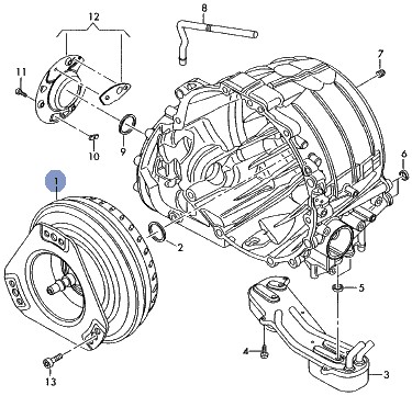

Nu de alta dar mie la reprezentanta mi-au spus ca nici vorba de revizie la cutie (care cica nu se face niciodata), ci mai degraba trebuie inlocuita o piesa aflata intr-o permanenta rotatie cat timp este motorul pornit... este vorba de piesa cu denumirea "torque converter", cod ETKA 09L323571 (selectata in imaginea atasata).
Nu costa decat vreo 47 de milioane fara manopera, evident.

Revin cu un update, pentru cei care mai au probleme similare: am schimbat convertizorul (piesa din imaginea ataşată mai sus)
