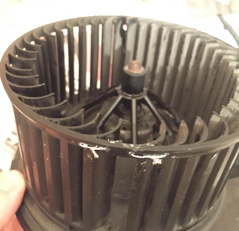

Acum e dezechilibrat avand in vedere ca si lipsesc pale si ai pus lipici. Mult nu o sa mai tina pana cand o sa se auda din nou.
nu obligatoriu, dar e clar ca este dezechilibrata si va face zgomot. Cauta sa cumperi alta.
1.dezechilibrat, cum ai zis și colegii.
2. Wd40 nu lubrifiaza mult timp și bucsa aia de pe ax se unge greu fiind "capsată".
Spun din experienta cu ventilatorul de pe Golf care scartaia iarna. L-am demontat și uns dar soluția este temporara.

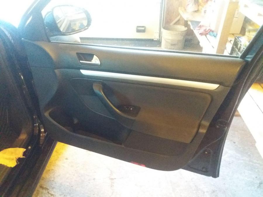

Regleaza usa sa stranga un pic mai bine pe caroserie. Desfaci f putin "inelul" metalic de pe stalp (pe care prinde yala), eventual cu un ciocan de cauciuc bati f usor spre interior si pe urma strangi. Ca sa poti observa deplasarea acelui inel, poti lipi langa latura sa exterioara (si chiar si sub, sa poti observa eventuala deplasare in jos, nedorita de altfel) niste banda de hartie. Suruburile acelea sunt un torx mai special, cap stea, cu 12 colturi. Poti sa cumperi un set mic dar f util, de la Yato, cod set: YT-0414.
