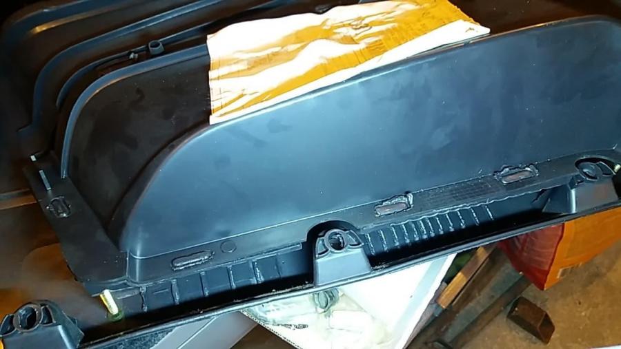

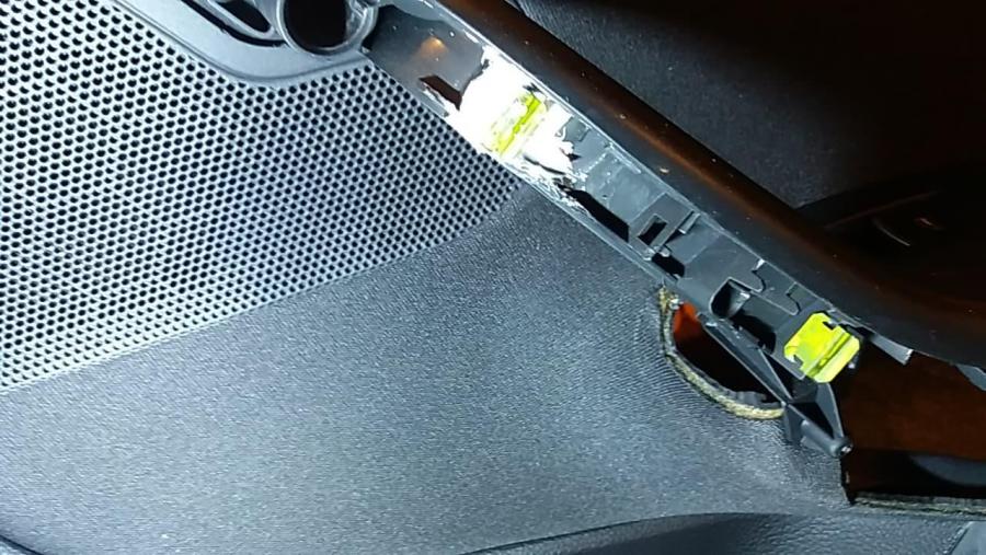

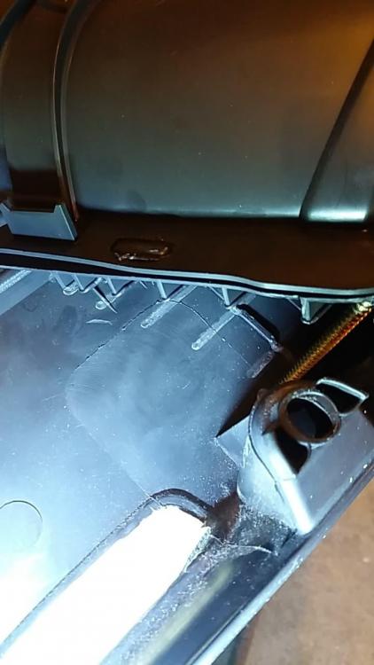

Problem fixed. Buzunarul din usa soferului n-are nimic, in schimb cel de la usa pasagerului era desprins de fata de usa. Cu alte cuvinte, asamblarea in mexic n-a fost o idee prea buna. Rusine vw !!! Nu pot sa nu remarc calitatea foarte proasta a plasticului, mult mai scazuta decat la generatia de golf 4 de exemplu. Deja imi pare rau dupa fosta masina, si o spun cu mana pe inima.
Am folosit jumatate de tub de moment montage one for all. Si cum nu exista, cel putin in cazul meu, sa repar ceva fara sa stric altceva, am rupt o clema de la maner in procesul de demontare dar am reusit sa lipesc destul de elegant. Dupa montaj, nu mai zdrangane nimic. Las aici niste poze, poate se mai loveste cineva de problema asta si-i foloseste.
