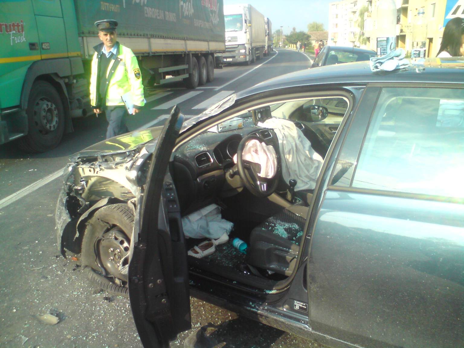

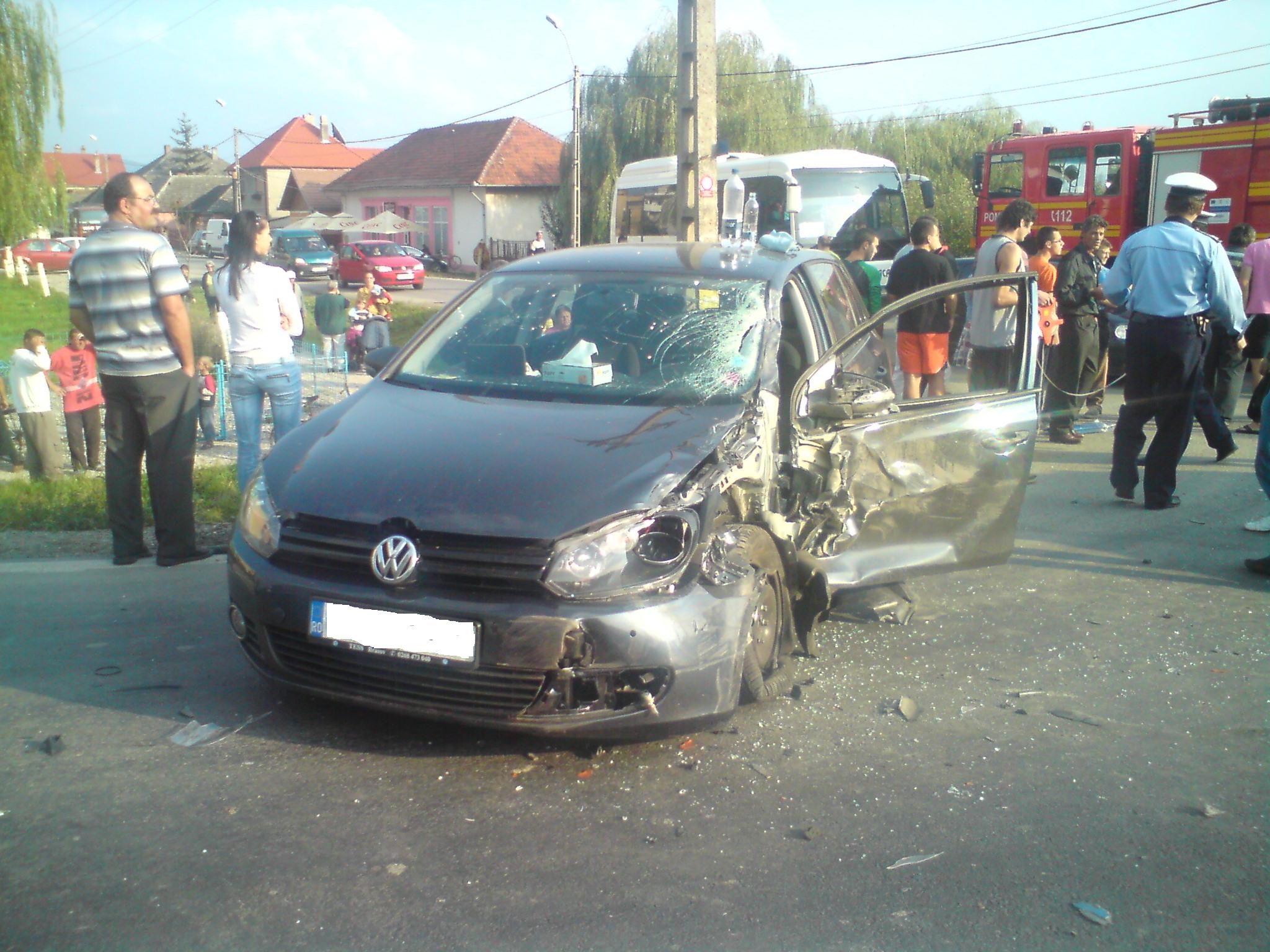

Problema mea este legata de airbag-ul de la genunchi - un sistem menit sa ofere siguranta, dar care aparent poate cauza probleme.
Sotia mea a avut un accident pe 7 Septembrie (conducand masina din semnatura, Golf VI 1,4 MPI). Intr-o localitate, un TIR a vrut sa evite o masina ce vira stanga, a intrat pe contrasens si a acrosat Golf-ul sotiei. Urmarile accidentului (vezi pozele atasate) - masina nu este puternic avariata, blocul motor este intact, habitaclul este intact (nota bene!). In schimb, sotia are o tripla fractura la piciorul stang si a necesitat o operatie chirurgicala.
Nu vreau sa deviez de la subiect, asadar
1. impactul nu a fost frontal
2. sotia avea centura pusa
3. bordul, interiorul de sub volan, pragul lateral este intact
4. airbagul de pe partea dreapta s-a declansat (fara pasager)
5. airbagul cortina NU s-a declansat
6. si cel mai grav - in conditiile in care soferul a fost "tinut" de centura si de airbag-ul frontal, declansarea airbag-ului de la genunghi e posbil sa-i fi rupt piciorul (fractura este deasupra gleznei). In plus, sotia are rani (julituri) pe tibie - deci oricum airbag-ul nu a protejat-o 100%
Cauza care a provocat fractura este oarecum sustinuta si de medicii care au vazut leziunea, si de alte persoane (agenti constatatori) carora le-am prezentat faptele.
In concluzie : ati avut vreun accident similar in care problematicul airbag de la genunchi sa va fi protejat? Ce ma sfatuiti sa fac, care ar fi etapele urmatoare (sesizare la VW, expertiza tehnica)?
Multumesc,
PS - din cate stiu, airbag-ul de la genunchi este un sistem recent introdus pe masini...poate nu a fost testat suficient?
La Ford Mondeo in momentul in care se declanseaza acel airbag exista o portiune din bord care este impinsa de airbag direct in picioarele soferului. Rezultatul: rani la nivelul piciorului. Totusi nu vad cum i-ar rupe un os. Si la Golf probabil e la fel.
Accidentul e in Lunca Calnicului.
Chiar daca nu te indrepti impotriva constructorului daca as fi in locul tau as cere o expertiza a masinii pt a afla exact de ce airbag-ul cortina nu s-a declansat si de ce airbag-ul pt genunchi a lezat mai mult sau mai putin soferul.
@Cristian L
interesant ce spui tu, expertiza tehnica va lamuri multe aspecte, cu siguranta.
Poate ar fi bine ca un Moderator sa mute ultimile discutii intr-un topic separat !
In acest caz airbag-ul cortina nu avea de ce se declanseze. El "sare" doar la impact lateral puternic, impact cu stalp/pom sau la rasturnare.
In acest caz impactul a fost in lateral stanga fata si o parte din usa soferului, deci in cele mai "slabe" pcte ale masinii, si cu toate acestea s-a tinut destul de bine.
@Andrei-Eu cred ca ar fi trebuit sa se declanseze si cortina pt ca masina e lovita si in stalp destul de tare..
Eu am avut accident cu un G6 1.4MPI iarna trecuta.Masina nu s-a mai putut repara.Lovit pe diagonala capotei .Am intrat in derapaj si impactul s-a produs intr-un unghi de 45 de grade fata de masina care venea din fata.
Nu a sarit nici un airbag in conditiile in care toti pasagerii (trei la numar) aveau centurile puse.Deci .................
Nu pot sa ma plang , nimeni nu a avut nici o zgarietura.Socul a fost absorbit foarte bine , din acest motiv nici nu mi-a mai pasat.Habitaclu intact.
Senzorul de airbag lateral stiu ca este in usa + stalp.Nu in montant.
Modificat de manatee
SUntem usor offtopic, dar vreau sa precizez ca nu e suficienta "lovirea" senzorului ca sa-se declanseze airbag-ul, trebuie sa se indeplineasca si o anumita caracteristica a deceleratiei...adica o anumita valoare a g-ului si pe o anumita directie.
