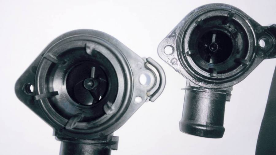

Buna seara, sunt posesor de G6 1.4 16v din iunie si acum când a dat frigul am observat ca se ridica temperatura in mers doar la 75-80 grade. Am schimbat termostatul si cotul din plastic. Acum acul de temperatura urca si sta in bord neclintit la verticala- 90 de grade. Dar de când a fost inlocuit după ce opresc motorul pornește electroventilatorul la turatie mare pentru aprox 2-3 minute (cu motorul cald după ce ajung acasă sau la munca, mers regulamentar, fara sa o forjez). Am pus testerul la service tehnicianul a spus ca funcționează normal. Apa sta la 90 grade cu motorul pornit dar după ce merg si opresc motorul senzorul de la ventilator citește o temperatura de aprox 100 grade, pornește ventilatorul care scade temperatura la sub 90 si se oprește).
Vouă vi se întâmpla des sa pornească ventilatorul după oprirea motorului?
O continuare la ce am scris mai sus. Poate va ajuta sa nu patiti la fel.
Termostatul nou pus pe masina este Gates TH14787k2 (kit termostat+cotul din plastic). Am cumparat un tester ODB bluetooth si am urmarit temperatura (coolant temp) in mers (pot vedea o singura temperatura, cea de la senzorul de pe motor, nu si cea de pe senzorul de pe radiator). La mers normal, in jur de 15-18 grade la exterior, acul in bord arata 90 grade dar pe tester se duce pana la peste 100 grade. Nu am gasit informatii concrete dar banuiesc ca in timpul mersului nu pornesc ventilatoarele pe maxim pentru ca ele functioneaza in functia de temperatura de pe radiator. Dupa ce se opreste motorul pornesc in functie de temperatura de pe motor. In manual scrie ca trebuie sa porneasca pe treapta 1 daca temperatura  este intre 92-97 grade si porneste pe treapta 2 daca temperatura este intre 99-105 grade.
Iarna nu am avut probleme sa porneasca ventilatorul dar acum iar a inceput sa porneasca dupa oprirea motorului.

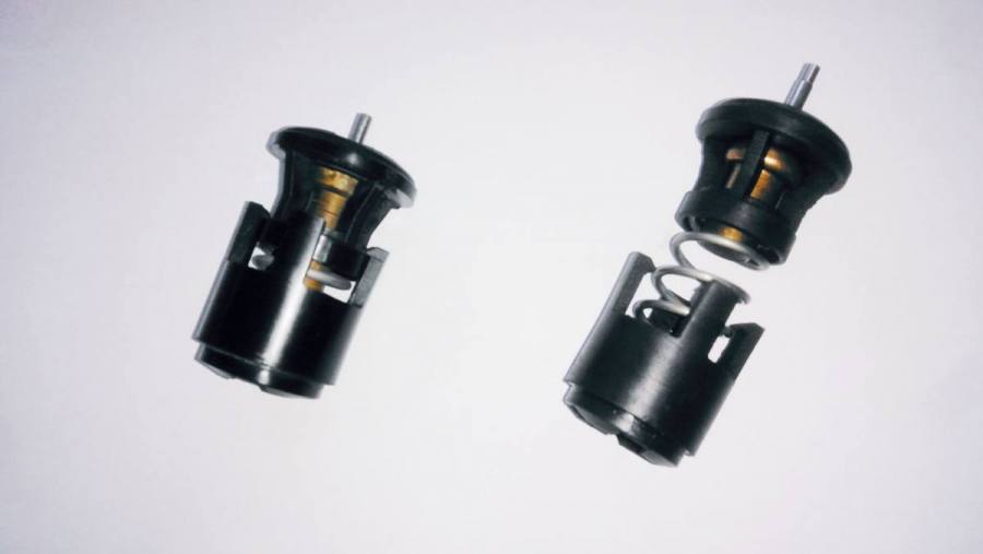

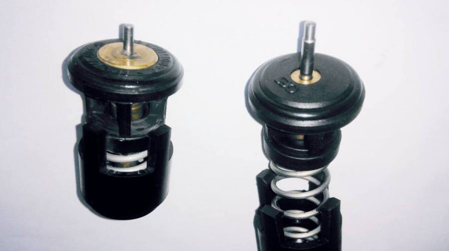

Am suspectat ca termostatul nou are o problema si l-am dat jos. Cand am scos cotul au sarit piesele (sunt tinute tensionate de un arc) si nu mai stau puse la loc. Corpul este facut dintr-un plastic moale iar clipsurile nu tin corpul superior. Apoi cotul are suportul tijei mai adanc si banuiesc ca termostatul deschide de fapt mai tarziu decat trebuie sau deschid la un debit mult mai mic si nu se raceste corect motorul.
Atasez si poze.
La termostatul gates tija nu este mai lunga ci iese singura dupa ce o apas la locul ei... In stanga sunt piesele originale, in dreapta cele Gates.
Modificat de cristiangabi
In cele din urma am schimbat termostatul cu unul original si acum se comporta normal.
