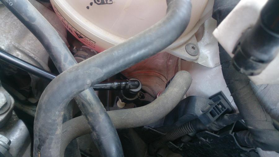

Și încă o chestie. Are cineva o poză cu amplasamentul valvei n80 (supapa suprapresiune rezervor), cred că e același lucru? Pe net găsesc doar pentru 2.0tsi unde e și cum se schimbă,  doar că la mine nu o găsesc în același loc. Mă gândesc că ar trebui să fie pe lângă antigel, dar nu o văd
I Mi Atașez și o poză cu locul în care mă așteptam să văd valva, dar nu e. După mine, valva trebuia să se lege la firul negru subțire și în partea cealaltă unde e chestia aia albă.
Supapa e in spatele carcasei filtrului de aer, spre compartimentul interior. Ti-am atasat o poza cu zona.
Daca masina sta la umbra si nu porneste doar dimineata e posibil sa ai alte probleme.
