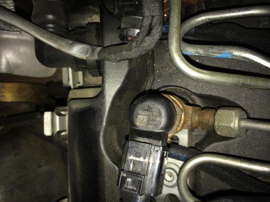

Salutare,am făcut o poza mufei injectoarelor,sa fie cele originale din Decembrie 2009?(atunci este și fabricata mașina)!
iti mulțumesc pentru răspuns,voiam sa văd dacă la km ăștia dacă ar fi reali (216 k)ai mașinii injectoarele sunt originale,ele par ca merg in regula și mașina in general,acum nu știu ce sa zic,dacă sa fiu încântat ca deocamdată nu mi fac probleme  sau dezamăgit ca nu au fost schimbate dealungul anilor cu unele mai noi..Așa ca dragi colegi se pare ca injectoarele noastre cr 1,6 pot rezista și peste 215k fără a se umbla la ele.
