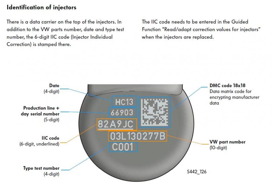

Ana citit mai sus că îți dai seama în ce an este produs un injector. Cum? Al meu este acesta:
Cum dau like la o postare? Este vorba despre ultima a lui Dolfin.
Și al meu ce an are?

2013 luna februarie. Numeri pe degete a câta litera din alfabet e m (anul) si a câta litera din alfabet este b(luna). Ale mele de exemplu sunt jc33(2010, luna3). Toate patru. Mașina are peste 300.000 km și merge foarte bine. Ce ghinioane au băieții ăștia pe aici nu pot să-mi explic.
