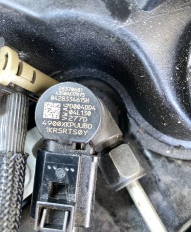

Incerc sa ti raspund la tot ce m ai intrebat si ai afirmat,titlul topicului este injectoare 1.6 CR ,deci eu zic ca am postat ok,nu am umblat la injectoare sa schimb ceva la ele decat cand am schimbat capacul la culbutori ,atunci am schimbat saibe si oringuri de etansare,etc,masina are 300000km,uleiul este la nivel pe joja(putin sub maxim),motorina am bagat doar din statii,uleiul si filtrele le am schimbat la 10000km ...cam atat,am pus acele poze cu valorile respectiva ptr ca mi se par foarte diferite ,vis a vis de banuiala mea cu injectoarele-masina incarca repede dpf,masuratul este mereu peste calculat cu 5-6g si ptr ca mi ati sugerat (tu si exxcalade) ca problema este din injectie ,am zis ca vine de la injectoare,presiunea de motorina este ok,am testat in sarcina si tot timpul actualul sta lipit de cerut ,iar alte probleme nu are masina in afara de lipsa de putere aleatorie dupa ce se incalzeste bine motorul sau altceva.!multumesc !
ps :codurile injectoarelor nu le am verificat,te referi daca in ECU sunt codurile de pe ele? EU zic ca da,masina am adus o acum 3 ani din Olanda ,avea 200000km ! Nu cred sa
se fi umblat la injectoare pe acolo
practic tb sa verifica daca ce scrie pe fiecare injector(codul) este si in ECU ?
update:am verificat si inj ,toate 4 corespund cu ecu !

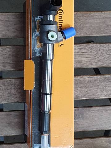

Doar intreb, cat costa un injector nou, daca unul reparat 140 E plus mana de lucru?
Nu ar fi mai rentabil de schimbat unul nou?
2800lei, continental. Pun acum unul pe un polo cayb. Zilele trecute actuator turbo parca vreo 1000lei.
Ce salariu sa ai sa îți întreții o cataracta veche!
Ce frumos este! Cel vechi măsoară bobina 1.8k, restul 3 190-200k ohm.

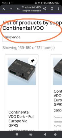

Mai există varianta VDO care este mult mai ieftină și este producătorul injectoarele continental.
Dacă nu greșesc sunt aceleași, comanzi vdo și vine cutie de continental. Pretul variază pe internet în jurul lui 2200, prețul de achiziție este tot asa vreo 2000 și ceva. La unele depozite mai mult.
Singurul avantaj sa zic asa este ca piesa e pe stoc și mașina e gata în aceeași zi chiar.
Modificat de davidut5
codul s-a pastrat de VDO, dar marca este Continental
Siemens,VDO,Continental,absolut nici-o diferenta.Probabil ca unele se fabricau in China de est,si celelalte in China de vest si de sud.
Este diferență, de preț.
Siemens VDO a fost achiziționat în întregime de Continental AG ,de mult timp .
Asta s-a întâmplat într-adevăr de aproape 20 de ani și nu înseamnă că vdo este la același preț cu continental. Calitatea este probabil aceiași. Dacă ar trebui să cumpăr injectoare noi aș prefera vdo, chiar dacă am o cunoștință cu injector recondiționat la Buzău de mai bine de 3 ani și peste 150k km.
Cam stiu ce a vrut sa zica Nicusan... piesele sunt toate "made in china", doar ca cele cu ambalaj cu marcaj VDO sunt asamblate, verificate si au codul generat in Germania, iar Continental sunt asamblate/verificate si cod generat in China.
vlahdacoroman
Ambele sunt facute de VDO Continental...difera locația!
Ambalajul e chestie de marketing!

Salutari, am si eu o problema cu injectoarele la 1.6 cxxb octavia 3, injectie delphi.
Totul a inceput in decembrie, a inceput sa tacane pompa de inalte, arcul rupt de la piston, schimbat pompa, a mers o saptamana, a picat un injector, nr 1, bun, luat unul delphi refurbished de delphi, daca a scos si injectorul 2 a schimbat mecanicul garnitura si saiba, pus la loc, cand a pornit masina avea valori mari pe injectorul 2 si bataie in accelerare, schimbat si acela, dupa ce a scos iarasi injectoarele 1 si 2, schimbat saiba si garnitura pe 1, montat la loc si nu mai mergea 1... L-a trimis pe garantie... Acuma, 1 si 2 sunt noi. Masina mergea fara probleme, am zis sa schimbam garniturile si saibele si la 3 si 4 ca na... 270k km, scos injectoarele 3 si 4, schimbat saibele si garniturile, pornit si cand sa plec in accelerare se aude bataie de injector, injectorul 4, schimbat si pe acela.
Deci am 3 injectoare noi si nr 3 original.
Am circulat cu masina cam 1000 de km cand au sarit injectoarele 3 si 4 din chiulasa, s-a smuls filetul...
Refacut filet cu helicoil pus tot la loc, batea injectorul 4 iarasi, schimbat pe garantie, montat iarasi 3 si 4 la loc cu saibe si garnituri noi, acuma nu mai porneate masina, nu schiteaza nimic, cu spray o ia dar moare iarasi.
Verificat filtrul de motorina, scos taiat intins pe masa, span nu exista, nici in filtru nici in pompa, ne-am uitat la pompa veche, rola de la pistonas e oglinda, nici o zgarietura pe ea si nici pe cama pompei.
Fara erori inregistrate, presiunea in rampa cand se da la automat sta pe la 350 de bari dar nu vrea sa porneasca...
3 injectoare noi si unul vechi, de fiecare data cand se scoteau 2 injectoare din chiulasa, unul din ele pica.
O parere va rog ca m-am saturat de rabla....
