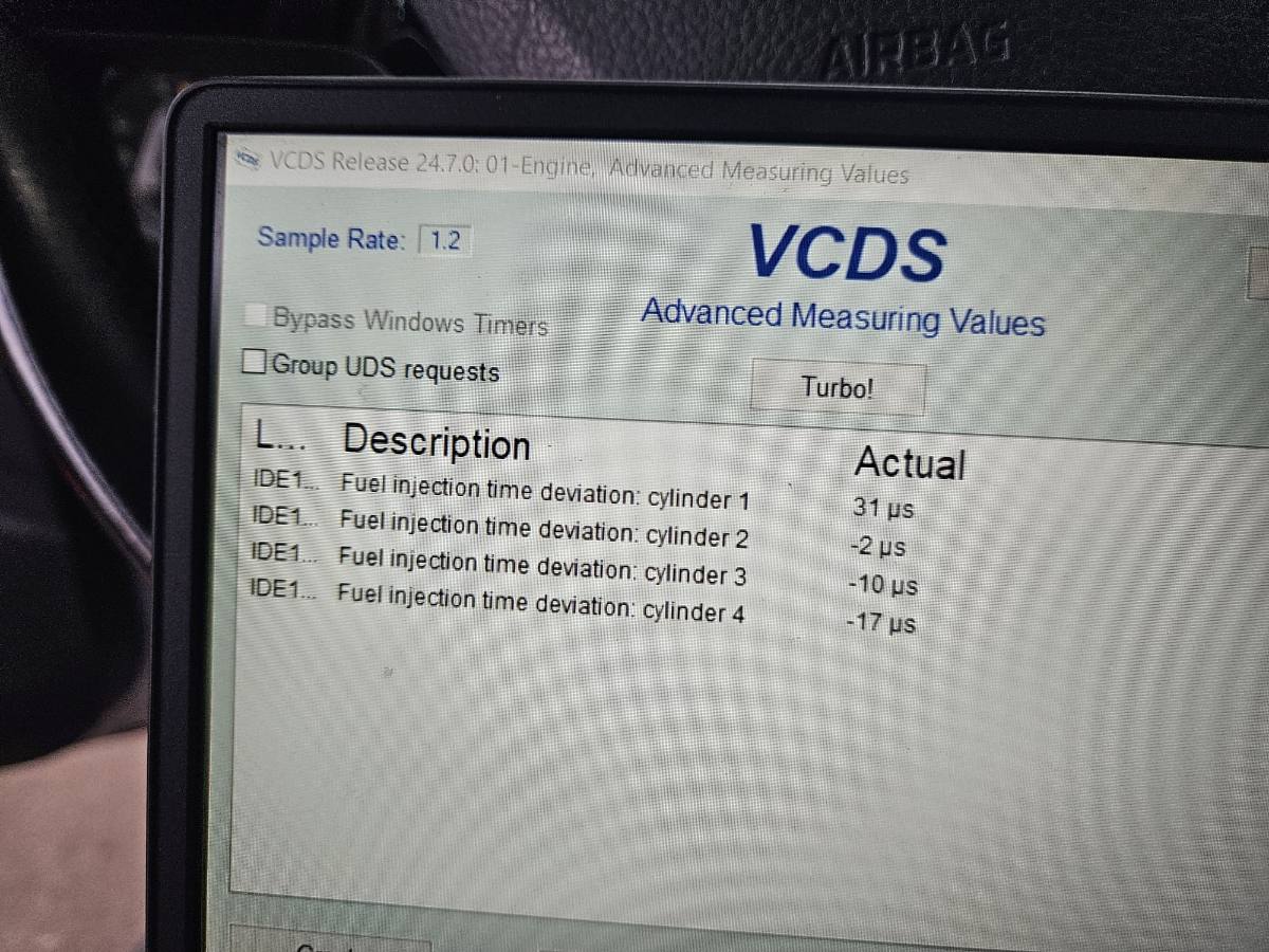

Zilele trecute am fost pe la un prieten care din intamplare are vcds. L.am rugat sa imi arate corectiile pe injectoare la masina, o Octavia 3 1.6 Tdi DDYA care am cumparat.o de curand. Atasez aici o poza, in vcds nu am gasit masuratorile cu mg/stroke, doar cele cu us. Injectorul nr 1 arata o valoare suspect de mare fata de celelalte, este motiv de ingrijorare? Masina are 175.000 km si valorile au fost luate la cald, 90 de grade si cu motorul la relanti. Motorul merge ok, nu da cu fum, doar daca ridic capota se aude un tacanit fin, probabil de injector. Am alimentat numai cu motorina normala de Rompetrol , nu aditivata.

Modificat de sorinacho224

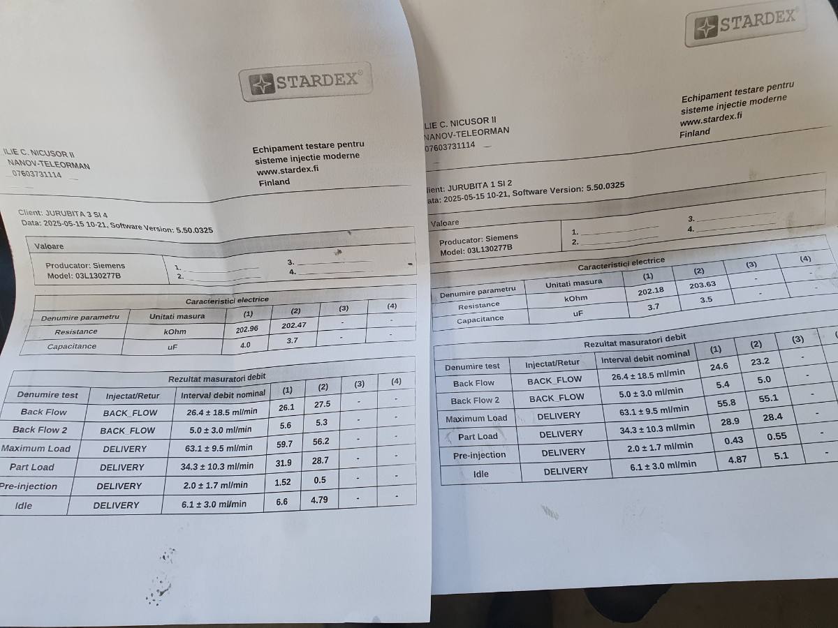

De vina sint injectoarele,aproape 100%.Stiu ca e greu de crezut ce spun,dar eu sint specializat pe acest motor 1,6 tdi seat,audi,vw care au montate injectoare siemens 03L130277B.Ieri,spre exemplu,dupa ce am reparat si montat 4 injectoare de acest tip pe un audi a3,am avut surpriza sa se menisfeste exact cum spune colegul mai sus.
Am scos injectorul cil 4 care imi dadea si eroare,si l-am testat din nou pe bancul de probe,totul absolut ok.
Duza noua,injector reconstruit,piese noi,si bobina folosita cu 3,51 microfarazi,si 197 kohmi pe instrumentul de masura cu 125v pe tester.
Dupa aceste teste,am facut altele pe megatester  special pentru asa ceva,si am obtinut aceleasi valori.
Ca sa elimin orice indoiala,am schimbat bobina,am recalibrat injectorul,si l-am montat.......totul ok,mers rotund,consum mic,masina are viata ca in prima zi.

In afara de injectorul 1 care are preinjectia si ralentinul cam mari,nu vad nimic anormal.Daca duzele nu au multi km parcursi,nu ar trebuie sa ai probleme.
Totusi corectia peste 3.5 nu e normal, si pe banc sa dea bine. Si chestia aia la accelerare usoara tot o are, merge in valuri motorul. Am dus masina sa verifice direct pe masina ce face.
