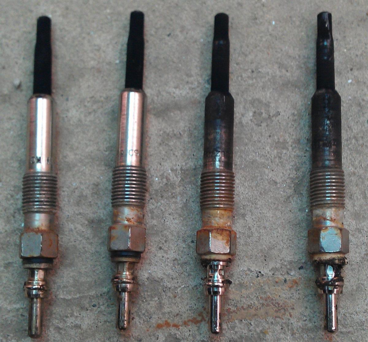

si eu am probleme cu pornirea la rece chiar azi de dimi nu a pornit deloc am consumat bateria si degeaba am pornit-o impinsa bujii sunt bune verificate azi dar cu o problema 2 sunt curate si 2 afumate ce parere aveti de la c sa fie?
exact in ordinea asta le-am scos si verificat pe baterie care e de 92 amperi matorul alh. ms mult

pai eu cred ca e clar ca ai probleme cu injectia motorinei, deci cu injectoarele, care ar trebui verificate mai serios...
