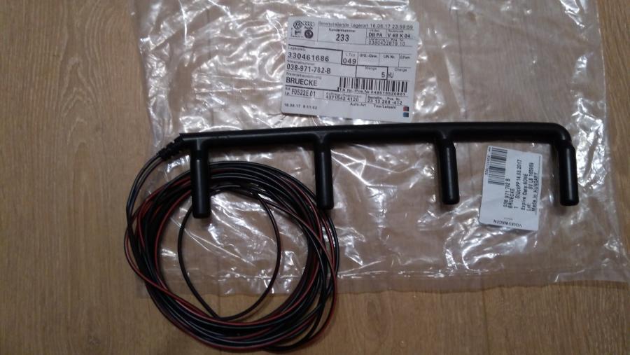

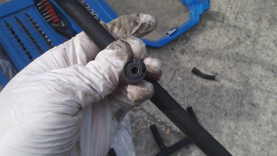

Am si eu un golf IV din 98 motor 1,6 8v 102 cp.Cum se schimba fratilor bujiile?Am fost la service si mi-a dat admisia jos(niste tuburi de plastic).Asa este la toate benzinarele pe golf 4?Nu exista nici o scula care sa faci treaba asta fara sa desfaci un sfert de motor?Dupa ce am dat la service 260 de lei sa am alte bujii acuma vad ca bujia 2 curge.Deci sper sa am norocul sa fie bujia stransa prost ca altfel sper sa nu duc la remat golful.
o sugestie sau un link, despre modul cum se schimba bujiile incadescente la un golf 4 , motor axr 101 cp?
va multumesc!
Se scoate capacul de motor, iar apoi fisa comuna a celor 4 bujii, dupa care se verifica si respectiv inlocuiesc cele defecte.
Pentru mai multe detalii foloseste functia search si vei gasi foarte multe scrise pe tema asta. Procedura de inlocuire este aceeasi la majoritatea motoarelor VW.
