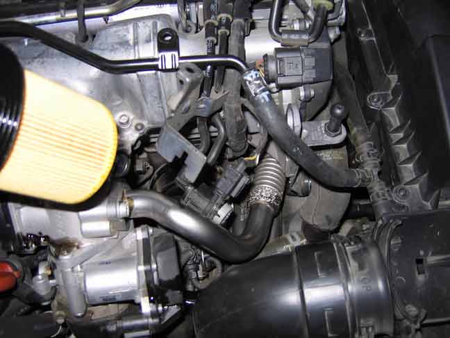

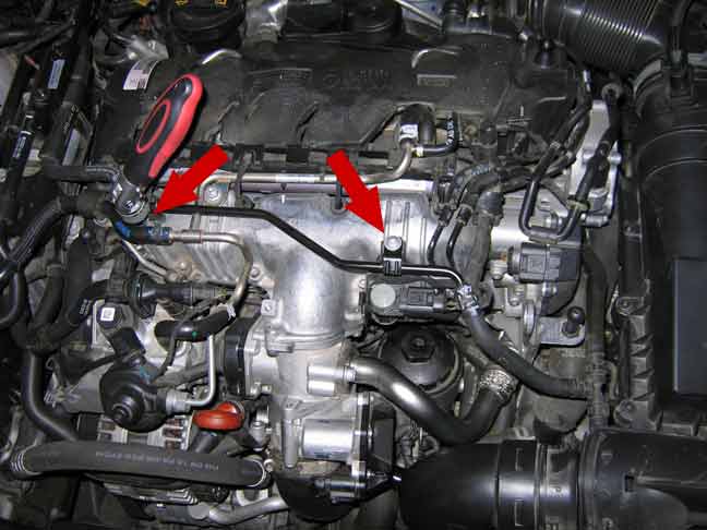

In completarea tutorialului de schimb ulei inceput de colegii nostri, am de adaugat niste modificari, probabil datorate motorului CR de 2.0
Ca sa pot desface capacul filtrului de ulei a trebuit sa mai demontez o teava prinsa in galerie cu 2 torx-uri. Fara a demonta aceasta teava, nu puteam sa pun drept cheia de 32 pe capacul filtrului. De fapt, nu se poate scoate nici filtrul din cauza respectivei tevi (din cate am vazut e legata la circuitul de apa pentru ca merge pana in vasul de expansiune)
Dupa ce se desfac cele 2 suruburi, se poate da la o parte ansamblul de piese prinse de teava respectiva si se poate ajunge mai lejer la filtru.
